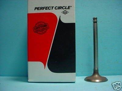

СообщениеДобавлено: Чт дек 03, 2009 11:15 am
На впуске встречаются клапана вот с такой шейкой
valve2.jpg [ 3.64 КБ | Просмотров: 6706 ]
СообщениеДобавлено: Чт дек 03, 2009 11:18 am
Не,первый вариант наш. Второго не видел.
Фото все решит:)
СообщениеДобавлено: Чт дек 03, 2009 11:19 am
MerTV
ну тагды как не крути острый край там есть)

СообщениеДобавлено: Чт дек 03, 2009 1:54 pm
Хрен его знает что это за клапан,оригинал совсем другой

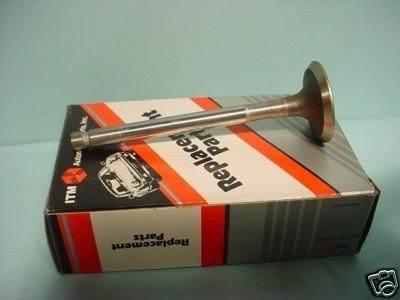

СообщениеДобавлено: Чт дек 03, 2009 2:03 pm
MerTV
valve4.jpg [ 16.64 КБ | Просмотров: 5775 ]
СообщениеДобавлено: Чт дек 03, 2009 2:07 pm
Давай до завтра подождем,я до гаража доеду. Это тоже не оригинал,и зрительно даже толще
СообщениеДобавлено: Чт дек 03, 2009 2:08 pm
MerTV
ага это ремонтный клапан от королы 1,6))
СообщениеДобавлено: Чт дек 03, 2009 2:15 pm
Лев ты меня подловить что-ли хочешь?:-D
