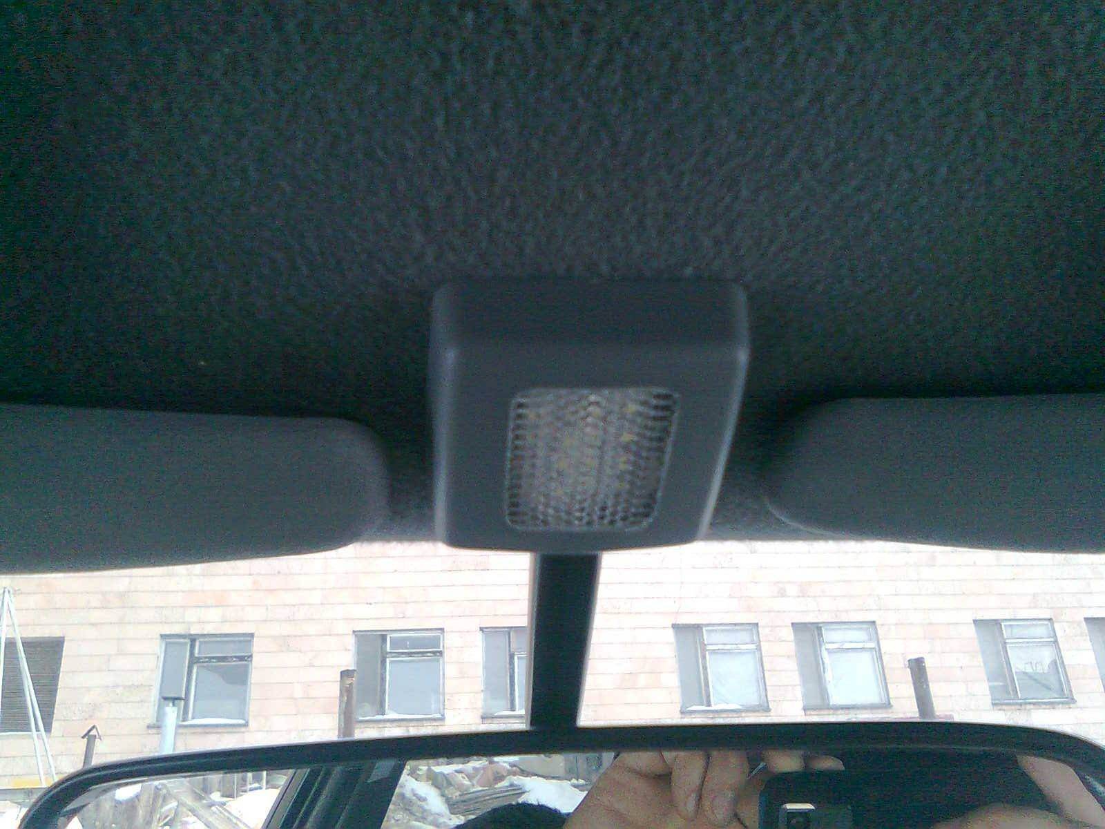

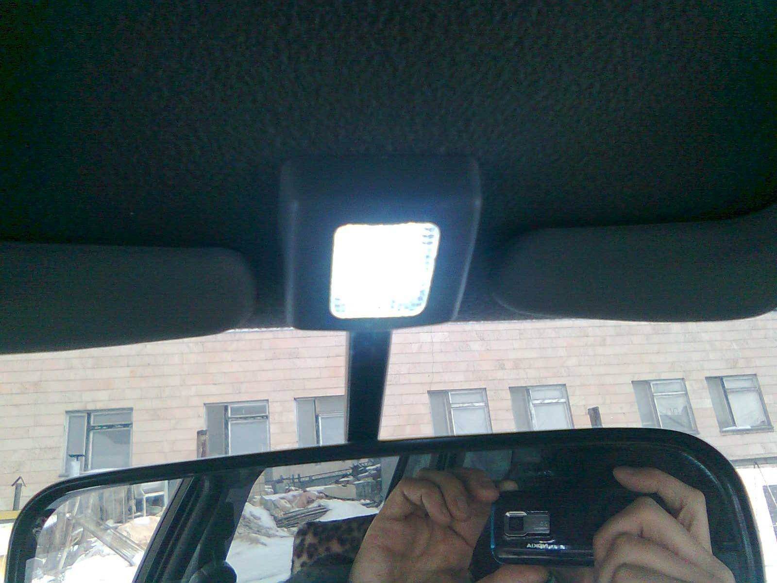

В моей машине по комплектации не имеется подсветки для передних сидений, а общим светильником в середине салона был недоволен.
Решил установить подсветку для передн сидений (штурманский фонарь) в декоративной накладке крепления зеркала заднего вида. Прорезал в ней отверстие примерно 2*3 см, вклеил в него подогнаный кусок белой катафоты в качестве рассеивателя. В нише крепления зеркала, которую закрывает эта накладка установил светодиодную панель на 12 светодиодов. Питание для этой конструкции взял с разъема подсветки замка зажигания (у меня его тоже нет). На этом разъеме напряжение пропадает примерно через 4-5 сек после закрытия дверей. Также собрал простейшую схему на одном транзисторе, обеспечивающую плавное погасание света тоже примерно за 4-5 секунд.
В итоге получил яркое освещение впереди, которое после закрытия дверей горит в полный накал 4-5 сек и затем плавно гаснет за такое же время. Загорается сразу же с открытием дверей. Управляю этим освещением 3-х позиционным переключателем аналогично общесалонному светильнику.

СообщениеДобавлено: Пн мар 15, 2010 10:25 am
Rash
Светильник от какой модели?
СообщениеДобавлено: Пн мар 15, 2010 10:28 am
Плату со светодиодами покупал, все остальное сам ручками.
Никаких деталей от других марок машин не использовалось. :)
СообщениеДобавлено: Пн мар 15, 2010 10:32 am

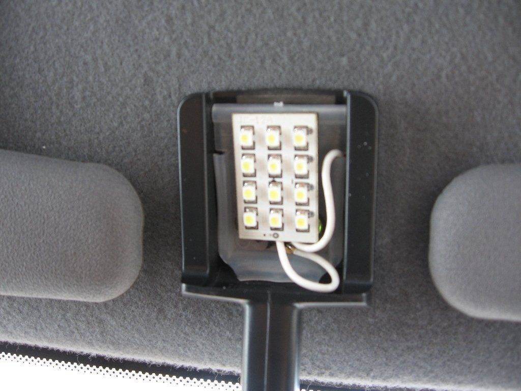

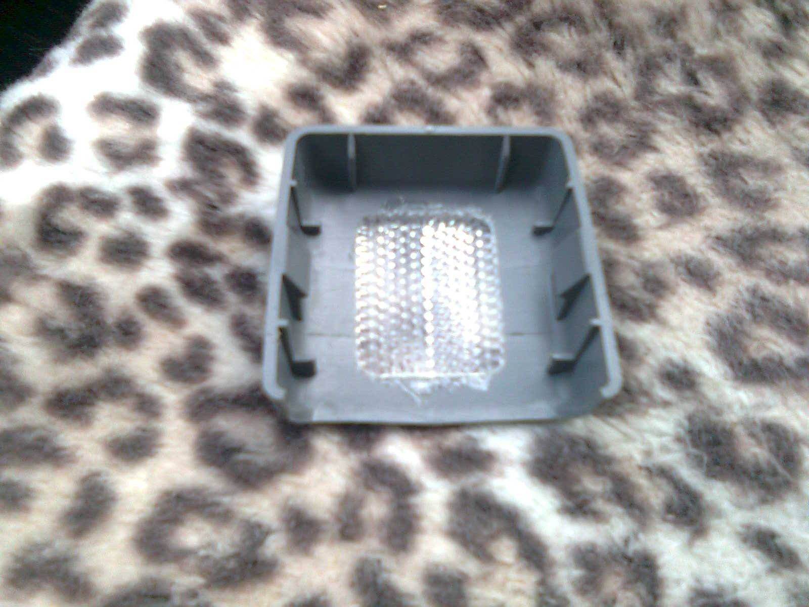

Собственно, еще пара фото в продолжение темы
Комментарий к файлу: Вид со снятой накладкой
Фото0009.jpg [ 115.07 КБ | Просмотров: 9275 ]
Комментарий к файлу: Вид доработанной накладки
Фото0013.jpg [ 137.38 КБ | Просмотров: 9277 ]

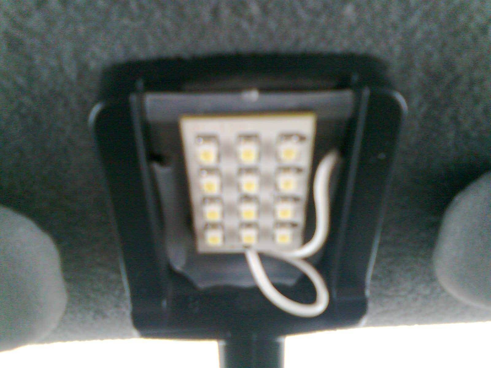

С последнего поста одно фото неудачное - вот переделал.
Держится плата на 2-хстороннем скотче
IMG_01.jpg [ 324.37 КБ | Просмотров: 9277 ]
