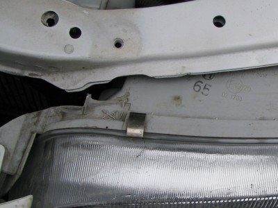

Фары светят, конечно, дерьмово. Лампочки - "Маяк", китайские. И у левой фары крепление сломано (верхнее).
IMG_0155_1024.JPG [ 165.08 КБ | Просмотров: 2256 ]
