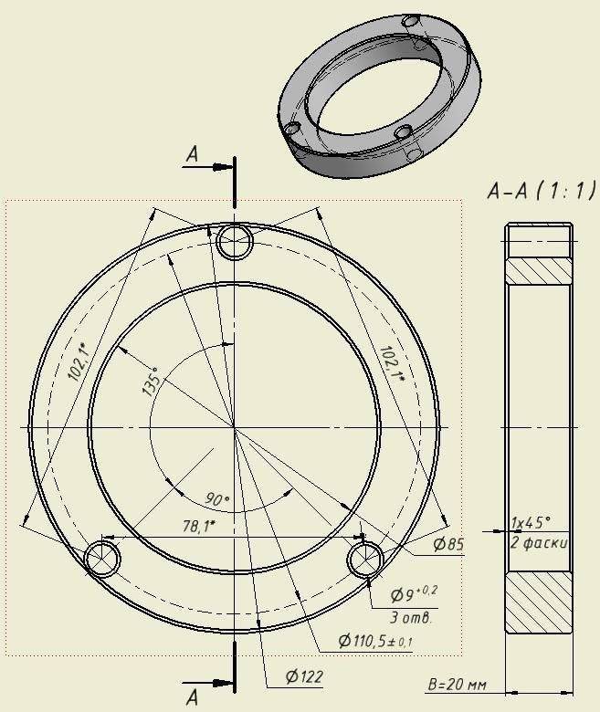

Вчера хотел заколхозить из проставок от 10-ки, те которые идут там на перед, на зад путем распиливания на 3-и части. При снятии задних стоек обнаружил что пружины можно снять без стяжек :o и офигел. Буду покупать новые пружины. Поэтому я пока тормознул мероприятие по установке проставки на зад, на перед купил но тоже не ставил.
Чертежик сделал, но не проверял, подойдет или нет. Кто изготовит и установит, если возникнут проблемы - отпишитесь, исправлю.
Комментарий к файлу: материал Al или капралон(думаю возможно применить)

Межвитковые прокладки не советую, увеличишь жесткость пружины и тем самым можешь загубить стойку, попробуй выточить проставку между кузовом и опорой (чертеж чертил выше). Проставку не делал, у меня выше стало на много, теперь перед повыше просится. А ты какие Lesjofors поставил, номерок покажи?

Можно взять готовую проставку от ВАЗ и распилить на 3 части и подогнать, сформировав проставку с 3мя швами. Далее можно сварить аргоном, а можно и не сваривать, поменять шпильки и одеть, никуда это все хозяйство не денется. Правда получается не совсем эстетично. Я распилить распилил но не ставил, заказал пружины Lesjofor усиленные, все само собой поднялось.
Лучше сделать проставки по чертежу.

Себе сделаю из Алюминия проставки наверно , на зад , по чертежу что выше есть ! Если че кому еще нужно будет сделать ? Кто еще подпишется на это ? Только вот сейчас холодно машину разбирать , наверно до лета оставлю это дело !

Сегодня нашел цельный шмат резины плотной в магазине Резиновый выбор находятся в Спб октябрьская набережная д8 около азс несте 15мм и 20мм буду брать для изготовления проставок на опорники задние по чертежу! Фото отчет будет ждите передок уже поднял таким образом на 2см .
