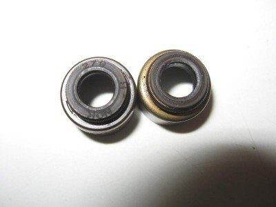

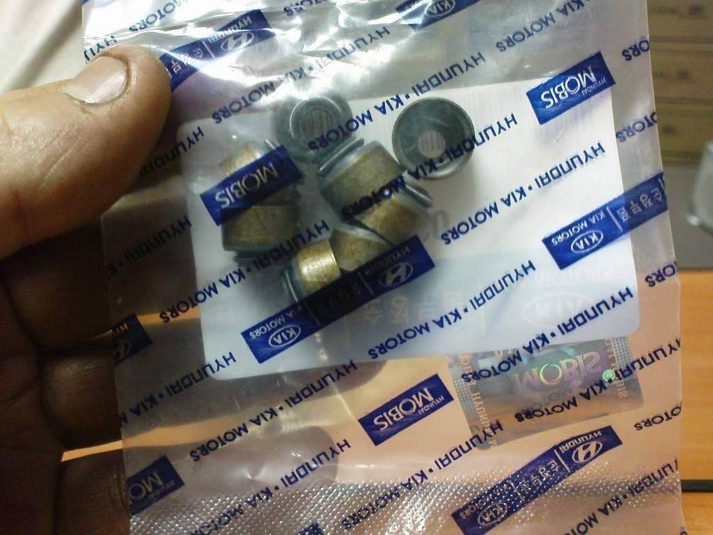

Ставил сегодня колпачки. При монтаже очередного, ненароком порвал. Хлипкие они, "левые" покрепче были! Или эти тоже левые! :D Бросился в магазин, а продаван выносит мне NOK 660, других нет. В другом месте предложили "левый" Elring, такой же, о котором писал выше. Эпидемия левака, однако! :evil: Обошёл все точки, в наличии нигде нет, только под заказ, а машина завтра нужна! Да и привезут неизвестно что. Проходил мимо корейцев (Kia, Hyundai), решил зайти, так как смутно помню, что на них такие же колпачки идут, как у нас. Продаван выложил два вида. Одни - как на трактор, огромные :D , другие - похожи на наши. Взял, так как другого выхода не было. В итоге встал, как родной. Дома пробил код по Жапанкару - точно, они! По-крайней мере, Elring и нам и корейцам идёт один и тот же. Порадовало качество самих изделий, фирменная, аж с голограммой упаковка, на фоне цены в 30 рублёв за штучку. В любом случае, думаю, для тех, кто не может добыть реальный оригинал, этот вариант будет лучше, чем "левые" Corteco, или NOK. Никто попробовать не хочет? :wink:

Здесь: http://carina-e.ru/viewtopic.php?p=119143#119143
Enakin писал(а):
на этих впускных НОК не написано, есть только внутри цифры
:o Дык это ж вЫпускные, которые с цифрами внутри! http://carina-e.ru/viewtopic.php?p=157306#157306
Enakin писал(а):
Мое зрение говорит что там 2 номера - один 3=хзначн., другой 2-х.
3х-значный - видимо, номер прессформы, а 2-х-значный - на всех 89, две последние цифры кода 90913-02089 вЫпускного колпачка! А справа на твоей фоте, как раз впускной.

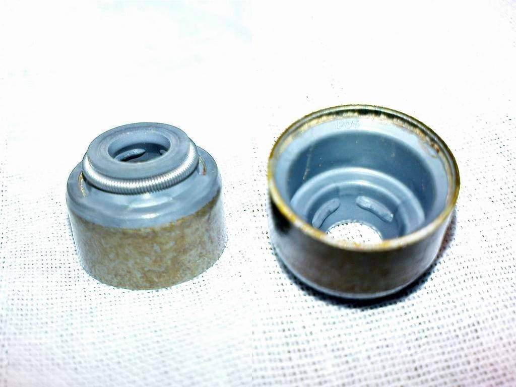

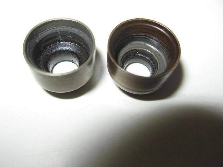

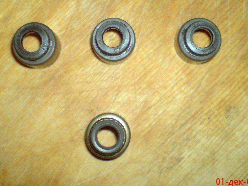

Так, для начала, твоя просьба, вот мои старые (августовские), обрати внимание на вПускной, так же как и в ссылке про "отличия оригинала и подделки" разные материалы заливки. Но это только на впуске. Выпуск ваще голый (всмысле без номеров). А юбочки у выпускных все нах поотрывались когда снимал.
Вопрос : ты эти Киа=вские на выпуск поставил ? Они же на впуск по Кортеко бьются!
ЗЫ: шо думать пока не наю, у дружище на сонате при пробеге в 80 тыс. жарёт ведрами, хотя он с новья её крутит 3000-4000 об. :(
ЗЫЫ: да, забыл, еще по ощющениям, вот эти впускные довольно мягонькие еще, нежели выпуск (как кость мля).
И на них цыфры не везде одинаковые.
На тех что поставил на впуск, там да везде НОК 60.

СообщениеДобавлено: Пн ноя 30, 2009 10:35 am
Enakin писал(а):
Vitek
Корейцы не делят колпачки на впуск и выпуск. По-крайней мере, в каталоге я таких данных не нашёл. И Elring там присутствует, который везде как вЫпуск бьётся.
Похоже, леваком попахивает. :(

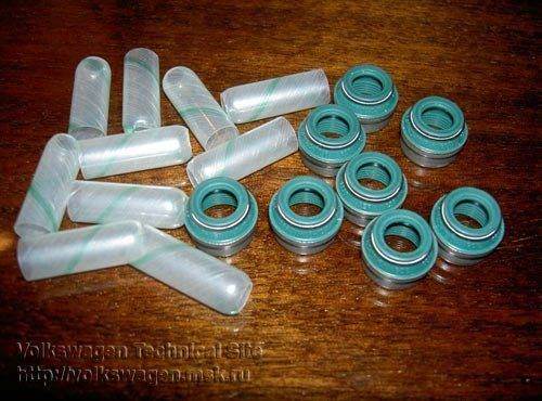

Ну киньте уже кто нить фотку этого вашего "гондончика" :D
ЗЫ: мне серьезно интересно.
Вот такая штучка. В прочем и без нее аккуратно все хорошо одевается.
74161_01.jpg [ 52.72 КБ | Просмотров: 8798 ]

Enakin
Вообще тебе достаточно одного такого колпачка.
Мы когда на WV меняли МСК, то там такая штучка в комплекте с МСК шла. Когда на toyota ставил МСК, то без такой штучки, просто аккуратно и все ок.

Enakin
тоесть гондончик у тебя никаких асоциаций не вызывал?))
XaMillion
Только при мондаже можно посадочным сухаря срезать кромку МСК, и тогда работа коту под хвост))

СообщениеДобавлено: Вт дек 01, 2009 4:18 pm
Enakin
когда такой гондончик стоил дороже комплекта МСК я юзал резинку с пипетки для закапывания носа/глаз))) ничем не хуже)

СообщениеДобавлено: Вт дек 01, 2009 6:42 pm
Да все и без гондончика прекрасно надевается. Тем более на наших движках,там нет острых граней на клапанах.

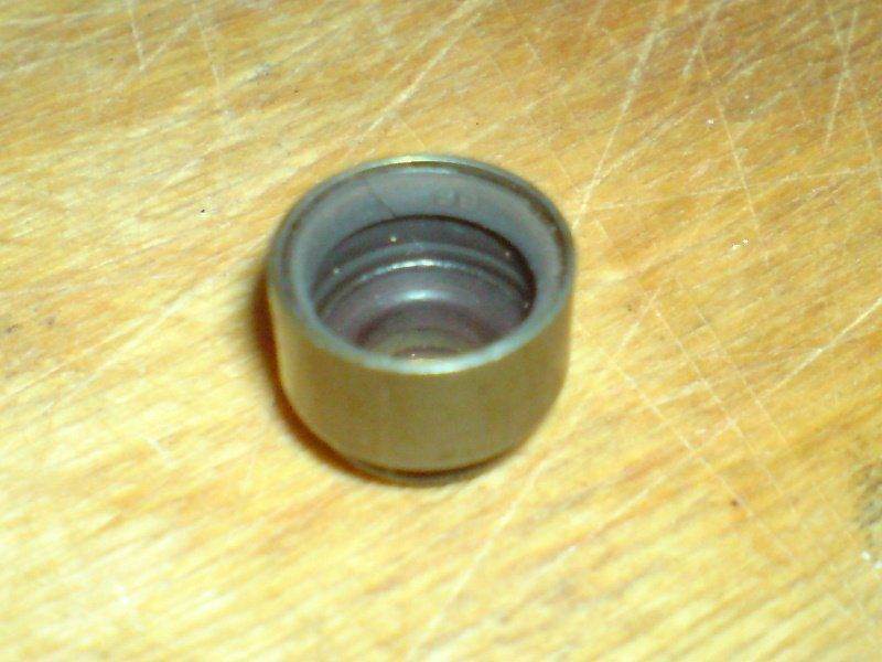

Сегодня бошку разбирал,пробег около 100 тыс.,так там 100% оригинальные колпачки. Фотки надо? Могу попробовать отмыть и сделать

MerTV
Вопрос не в тм что надевается или нет....
Врекрасн и х... в опу лезет, но этоже не правильно :wink:
СообщениеДобавлено: Вт дек 01, 2009 9:31 pm
Лев грубо и несмешно:(
Если ты видел клапан,то просьба показать место где может порваться колпачек. Хотя может на англичанках другие клапана...
Вот фото оригинальных колпачков. Б/У с япии... Качество фото только не очень

СообщениеДобавлено: Ср дек 02, 2009 12:14 pm
MerTV
специально для тебя, МСК кроходя через канавку фиксации сухарем, имее свои свойства сужатся, сужается....
и проходя эту канавку, на выходе расширяется, под действием постепенного расширения диаметра шейки клапана, и вот на самом выходе, где помечено красным, есть ни что иное как острый край, о который и повреждается рабочая ступенька МСК.....
Незначительный порез приводит к моментальному износу....
И края есть на всех клапанах, иначе сухаль бы плавно слизывал этот край и клапан в рекрасный момент бы вылетел)

СообщениеДобавлено: Ср дек 02, 2009 12:54 pm
Лев соглашусь с тобой частично. На наших движках(может не на всех,но на тех,которые я разбирал) этого острого края нет. Все заглажено,и клапан имеет какое-то покрытие. Порезать колпачек нереально,постараться надо

Сообщения: 1733
Ну лев просто советует (думаю), что лучше все же "предохраняться" гандончиком, что бы потом опять "оборт" не делать.

Enakin
:lol: тока не злоупотребляй))
Именно это и советовал)
