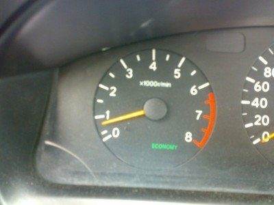

как бы на улице уже второй день -44 градуса по цельсию.
Машины кто ставит на ночь под домом естественно не глушат.
Мне как бы на ночной (холостой) да и любой расход топлива плевать, но вот такие обороты ХХ у меня держатся после полного прогрева авто + 10-15 минут работы.
это нормально ? не мало ?

Сейчас:
Будет:
нормально, но что мешает открыть книгу и глянуть?

мешало то, что эл. книга на другом компе.
А обычная книжка в гараже.
Да и разве в книжке есть рисунок норм температуры ?
там скорее всего в цифровом эквиваленте написано :)
Нормально.
