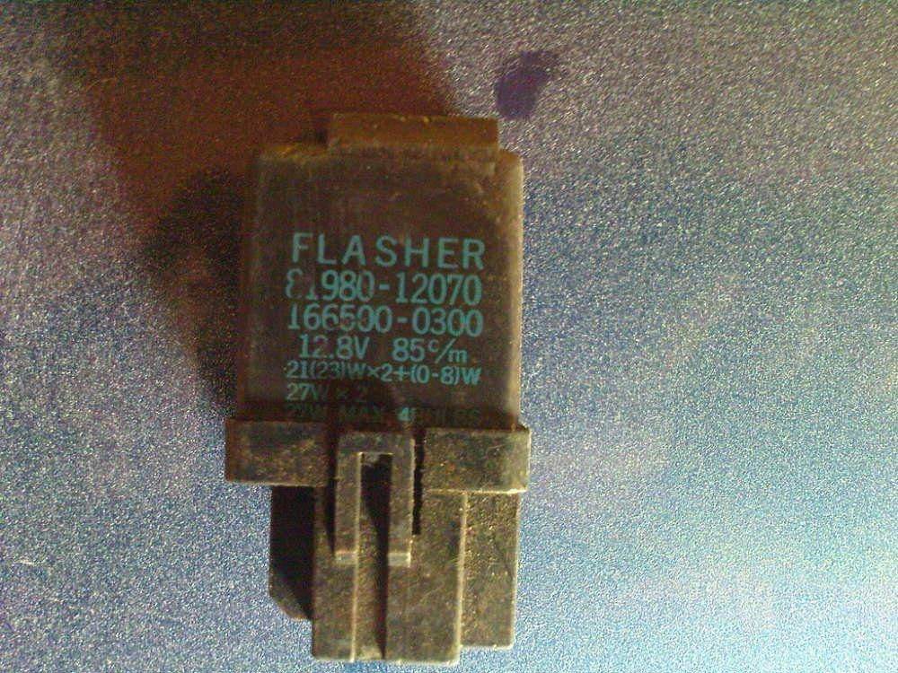

Знает кто-нить,отличается ли реле от японки и англичанки???

а ни у кого нет случайно фото японского реле???

А что тебе иненно надо?штекера или надписи на нем??

надписи

Вот держи..это сгоревшое реле,сейчас купил себе новое,подошло без проблем

А кто-нибудь знает совместимы ли они с реле англичанок ?

Можно фотку ножек еще выложить ?
Судя по таблице совместимости - да :)

Там три ножки...англичанки и японки идентичны по схеме..так что будут работать ОК..
