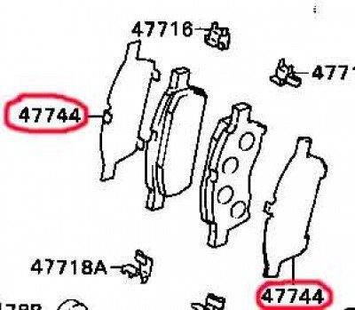

Поменял таки диски, внедрил оригинал, колодки Ferodo, поначалу была тишина, как притерлись начали пищать. Начал копать по букварю, оказывается должна стоять вот такая вот хрень - антискрипные прокладки называются. :!: У себя при замене их не обнаружил :( У кого нибудь это стоит и может ли отсутствие их и еще одной пружинки V-образной являться причиной? До замены ничего не пищало.
Вопрос №2: на старых дисках была довольно странная выработка, не равномерная по всей плоскости, а более глубокая по внешнему и внутреннему краям, а по центру горб с разницей до 1,5 мм. У кого-нибудь было такое? И вследствие чего это происходит интересно?

пластины не стоят, писк есть особенно в сырую погоду, думается мне это в большей мере от колодок зависит.
а как они вообще работают ?
как предотвращают скрип ?

СообщениеДобавлено: Пт дек 04, 2009 5:36 pm
Dimon_2C писал(а):
Роман44 писал(а):
:) Хотел бы и я это узнать!
В момент торможения колодка начинает вибрировать,и получается трение задней стороны колодки железо по железу. Отсуда скрип. Прокладки противоскрипные эту проблему устраняют. На некоторых колодках в этой цели наклеен на задней стороне тонкий пластик.
У меня тоже нет этих прокладок,от скрипа избавляюсь следующим образом: берем графитовую смазку и тонким слоем,без фанатизма мажем заднюю сторону колодки в местах её соприкосновения. На одной это круг тормозного поршня,на другой два упора суппорта. Правило "Кашу маслом не испортишь" суда не подходит!
По опыту хватает на долго,если смазку вымоет,и скрип опять достанет,можно повторить процедуру.
Бывают еще колодки,которые скрипят сами по себе,из-за говенного состава материала. Тут ничего не сделаешь,и лучше их выкинуть,т.к. и тормозят они обычно отвратительно
Ради спортивного интереса заказал себе эти прокладки, на след неделе уже приедут. Посмотрю что измениться 8)

Вообщем, поставил эту ерунду :( Ничего не изменилось, скрип не пропал, а по-моему даже стал сильнее. Ещё раз подтверждение того, что лучшее враг хорошего! Не покупайте ЭТО! :)

Dimon_2C писал(а):
поставил эту ерунду Ничего не изменилось,
Ты не забыл смазать их смазкой Toyota для тормозных накладок?
Или другой высокотемпературной пастой для тормозов.
Спорим забыл :)
*Если правильная смазка не помогает, то значит колодки такие.

:( , если по-честному, то и не знал :( ...
не хочу посвящать жизнь замене колодок, все-таки наверное придется тупо заказать другие, скрип меня раздражает :evil:
