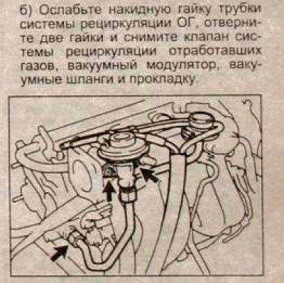

СообщениеДобавлено: Ср ноя 25, 2009 11:06 pm
Сообщения: 819
Просматривал сегодня букварь, и нашел куда эта трубка крепится - похоже в головку блока, под БДЗ.
Кстати, нак какой странице букваря смотреть про регулировку ДПДЗ, найти не могу :shock:
Комментарий к файлу: Вот
egr1.JPG [ 30.13 КБ | Просмотров: 11865 ]
