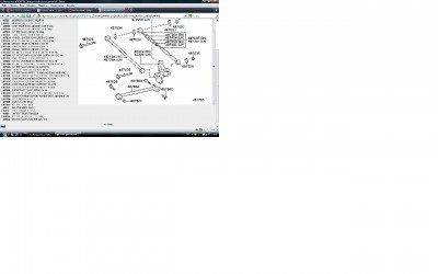

доброго времени суток!встал один вопрос по поводу такой вот детальки 48730-05040 тяга реактивная задняя вроде так её обзывают))для неё есть сайлентблоки?
спасибо!

Максим 1.6 4а-fе писал(а): мой вопрос остался не замеченным?
Я вот не совсем догоняю по коду что это, картинку прилепи с экзиста.

вуаля
номер её 48730-05040 нужны толька сайленты если есть или может альтернатива?

Максим 1.6 4а-fе писал(а): вуаля номер её 48730-05040 нужны толька сайленты если есть или может альтернатива? на Короновском форуме писали что ставили туда сайленты от девятки, только их предварительно на токарном станке проточить надо.

Максим 1.6 4а-fе тема тут чуть про другое... Но отвечу: есть не оригинал(оригинал в сборе с тягой) фирма Masuma(номера могу найти если надо) и также как сказано выше можно засунуть от восьмерки. Я себе так сделал по примеру клубня,который на восьмерочных более 50 тыс. уже проехал. Чуть подточил на наждаке.
