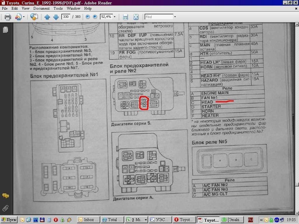

Сообщения: 1733
Такс, совет
№раз) вынимаешь пред. EFI и EGN оба,
-вст. нов. 30амперник (30А), поворачиваешь ключ до полож. IG,
-смотришь 30А, целый, ставишь обратно,
-поворот на START, смотришь 30А, целый, ЗНАЧИТ НЕ ЗАМОК
-втыкаешь EFI, делаешь обороты ключом аналогично (см.выше), может даже Дж.Чан появится. Если 30 А не сгорел, ищешь главное реле впрыска, ну и зондируешь его цепь. Вот как то так...
ЗЫ: подробности приветствуются :wink:
СообщениеДобавлено: Чт ноя 19, 2009 6:41 pm
Enakin
это мозг?))))))))
СообщениеДобавлено: Чт ноя 19, 2009 7:08 pm
Сообщения: 1733
Лев
Чесно, непонял.
А главное реле системы впрыска это в тойже большой коробочке :D где и предохранители. Вот
славону.jpg [ 136.73 КБ | Просмотров: 6623 ]
