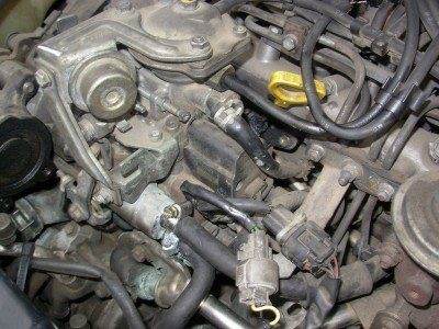

тоже интересна эта тема. думаю также почистить:
как только почистишь - отпишись.

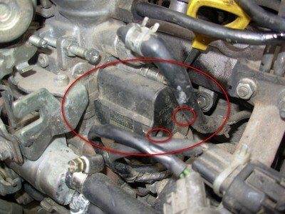

Как и обещал, скидываю фото. Вот что он представляет из себя сбоку и что на нем написано.
Обведен красным блок иммобилайзера, скрывающий внутри клапан отсечки. Маленькими красными овальчиками :D обведены крепежные (я так думаю) болты, но ни под обычный, ни под шестигранный ключ, ни под отвертку. Я так понимаю спецключ. Но где его взять? :(
Пневмопривод повышения оборотов при включении кондиционера снял, чтоб было видно.

а подковырнуть не пробывал? и откуда уверенность про иммобилайзер, и скока туда проводов заходит?

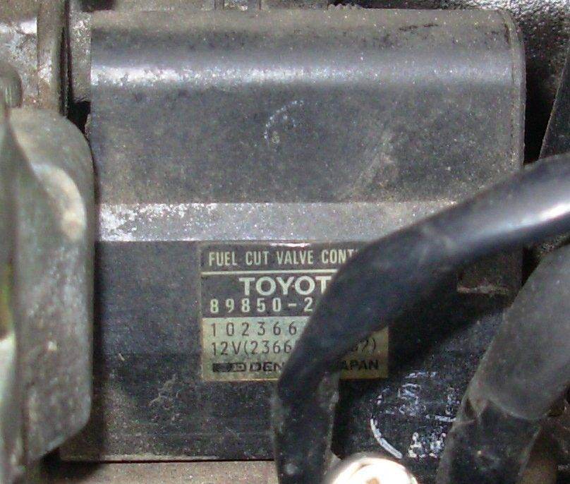

пробовал, не поддается... А ломать не хочется. Лазил по Инету, нашел
Данные на клапан управления топлива:
Toyota 89850 - 20011
102366 - 0032
DENSO ЯПОНИИ
BOSCH
0 281 005 023
10-12-97
28SA 2979
00958
Идет на него ТРИ провода красный, черный и коричневый. Посмотри на фото..

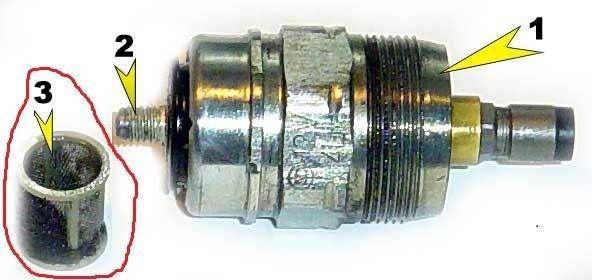

там скорее всего под шестигранник мелкмй
, надо фонариком посветить и через зеркало посмотреть

atl Смотрел, и при помощи зеркала. Увидел пполукруглые шляпки. Грязи вроде нет. Думаю сейчас, что может это металлические заглушки? Буду смотреть, потом отпишусь.

Никто не доставал сеточку из болта обратки?

на болту обратки не стоит снимать сеточку Она маленькая -стоит только продуть А вот на входе под болтом -переходником и под клапаном отсечки -немешает
