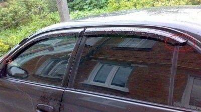

У меня подошли дефлекторы от сонаты пятой.Покупал комплект за 500 рублей,правда пришлось немного подрезеть и передние и задние.Обрезал обычным канцелярским ножем и шлифовал места обрезки пилкой для ногтей,тем что оказалось под руками :) .Клеить на места пришлось вдвоем,так как угол загиба немного больше.Товарищ разгибал не большим усилием,а я прижимал и клеил.
Добавлено спустя 35 минут 22 секунды:
есть фото с результатом.Не получается выложить.Подскажите пожалуйста подробнее как это сделать
Комментарий к файлу: .
дефлекторы.JPG [ 115.56 КБ | Просмотров: 8565 ]
