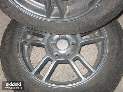

Вот хочу купить диски,а продавец даже не знает какое расстояние между отверстиями,говорит что в этом он ничего не понимает,только фотки мне прислал,и ещё сказал что стояли на Toyote Avensis.Может поможете сказать что-нибудь по фотке?

СообщениеДобавлено: Вс апр 04, 2010 2:42 pm
Сообщения: 2024
Откуда: серов
На внутренней стороне диска должны быть параметры,пусть глянет
СообщениеДобавлено: Вс апр 04, 2010 3:01 pm
если на авике первом стояли то 5 на 100.

Я так думаю он не в магазине берет...
Пусть замеряет расстояние мужду центрами двух соседних отверстий.

Покупаю с рук,а расстояние между центрами двух соседних отверстий 60мм,а машина на которой стояли Avensis 2002 года бензин.И ещё один вопрос эти диски можно крепить обычными гайками(которыми железные диски крепят)или на эти диски нужны другие специальные гайки для литых дисков?
Нужны гайки под литье.
Для дисков с пятью крепежными отверстиями рассояние между центрами двух нужно умножить на 1,701 чтобы получить диаметр окружности центров отверстий.Хотя в принципе если известна модель, где они раньше стояли - то и считать не нужно. ))
У гайки, также как и у диска посадочное место может иметь как конусную так и сферическую форму.Поэтому гайки и диски должны иметь одну форму.На машинах где колесо крепиться не гайками (как на карине), а болтами - меняют болты на более длинные, потому как ступица литого диска толще и количество витков резьбы при использовании обычных болтов недостаточно для надежного крепления колеса. В нашем случае надо бы заменить шпильки на более длинные, но к примеру у меня литье стоит на обычных шпильках и гайках уже не один год.
