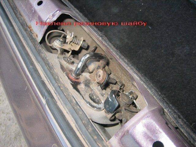

Я тоже приклеил резинку!!!! ЗАРАБОТАЛО!!! Открывается с первого раза, позже покажу фото!!!

Вот и фото! Все работает, я доволен!!!

а у меня шайбочки просто подложены под грибок и тоже все работает
