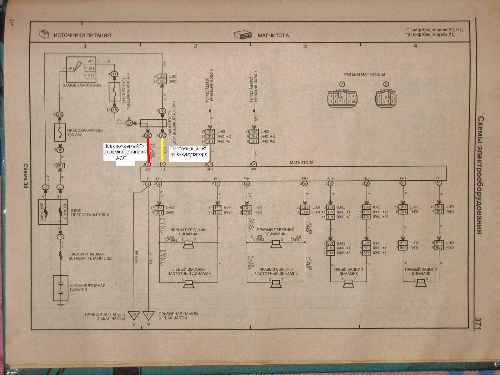

Замкнул провод от магнитолы, в следствии чего он полностью обгорел, но при этом все по прежнему работает! Подскажите что за провод и для чего он, и нужен ли он? Он темно зеленого цвета! Вот нашел его место положение в схеме-"магнитола", фото внизу!

Постоянный + от аккумулятора:

Почему тогда она по прежнему работает? И что будет если его обрезать под корень?

Теперь если провод на 4й вывод прогорел - то магнитола работать будет, но при откл-вкл питания с замка зажигания АСС, будут сбиваться все настройки, например если слушал песенку с флешки или диска, и остановился на середине , то при повторном включении зажигания не продолжится с того места, и вообще будет себя вести какбудто первый раз включил.
