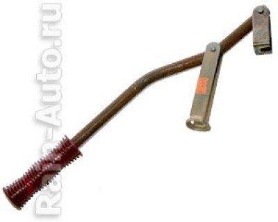

На будущее мой рассухариватель. Длинной не более 0,5 м, и массой с 0,5 кг.

Enakin писал(а):
мой рассухариватель
ТАЗовский - он и есть ТАЗовский. Почти как у меня: http://carina-e.ru/viewtopic.php?p=145759#145759
ну эт вам повезло... а мне продали нечто - сегодня зафотаю - удивитесь
Камри SV21, 3S-FE, 1989г.в., универсал, немецкая сборка. люк, пэп, климат, ABS.
СообщениеДобавлено: Пт ноя 13, 2009 2:02 pm
Enakin писал(а):
рассухариватель
Эх. Везёт вот вам... А у меня пятак рассухаривателя диаметром 20 миллиметров. Если больше - не лезет. И колпачки с дыркой 5-миллиметровой. И на 4 штуки больше их... %-)

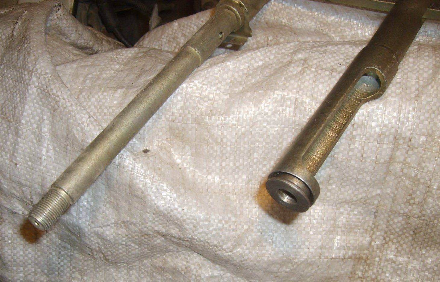

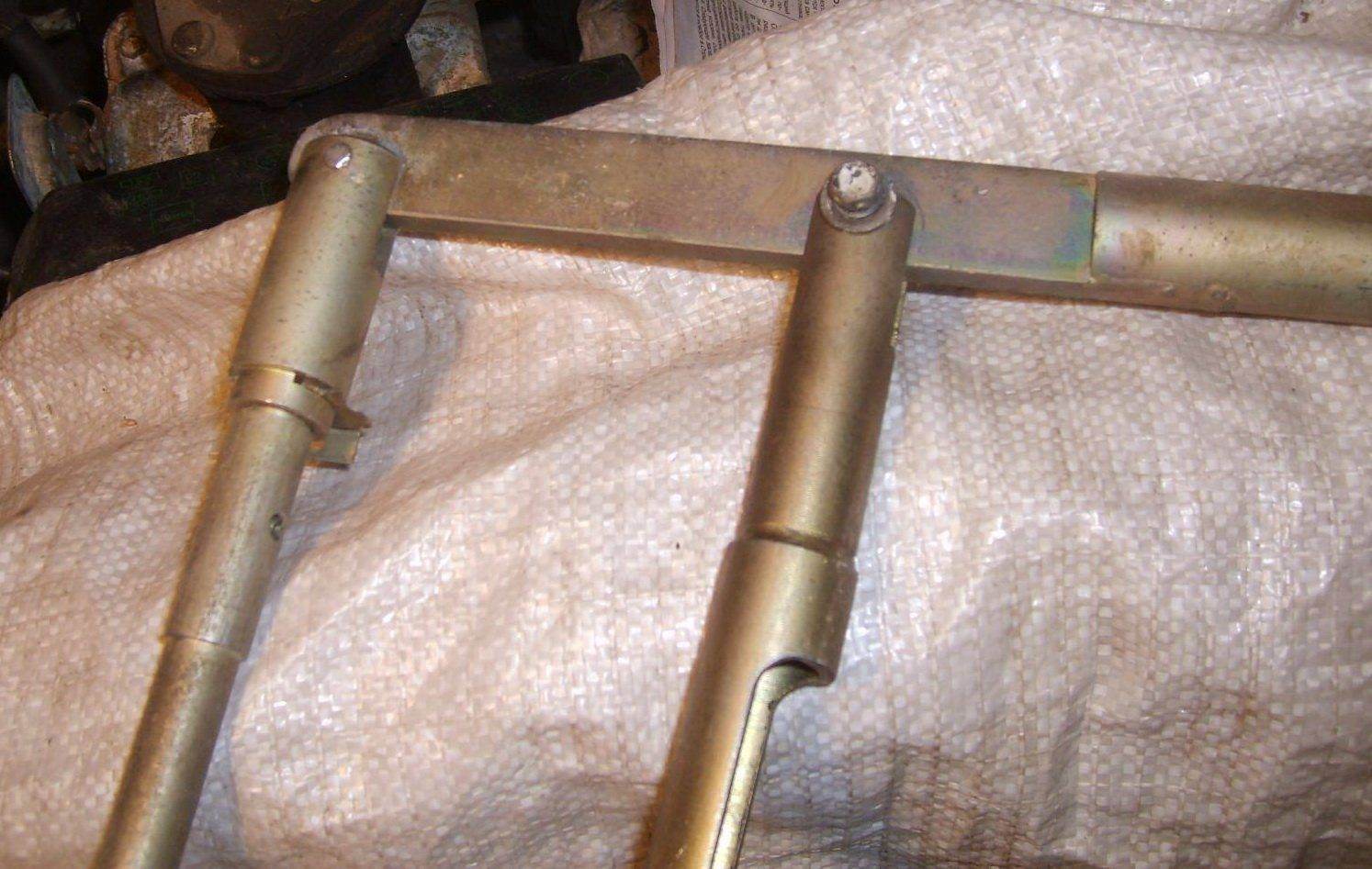

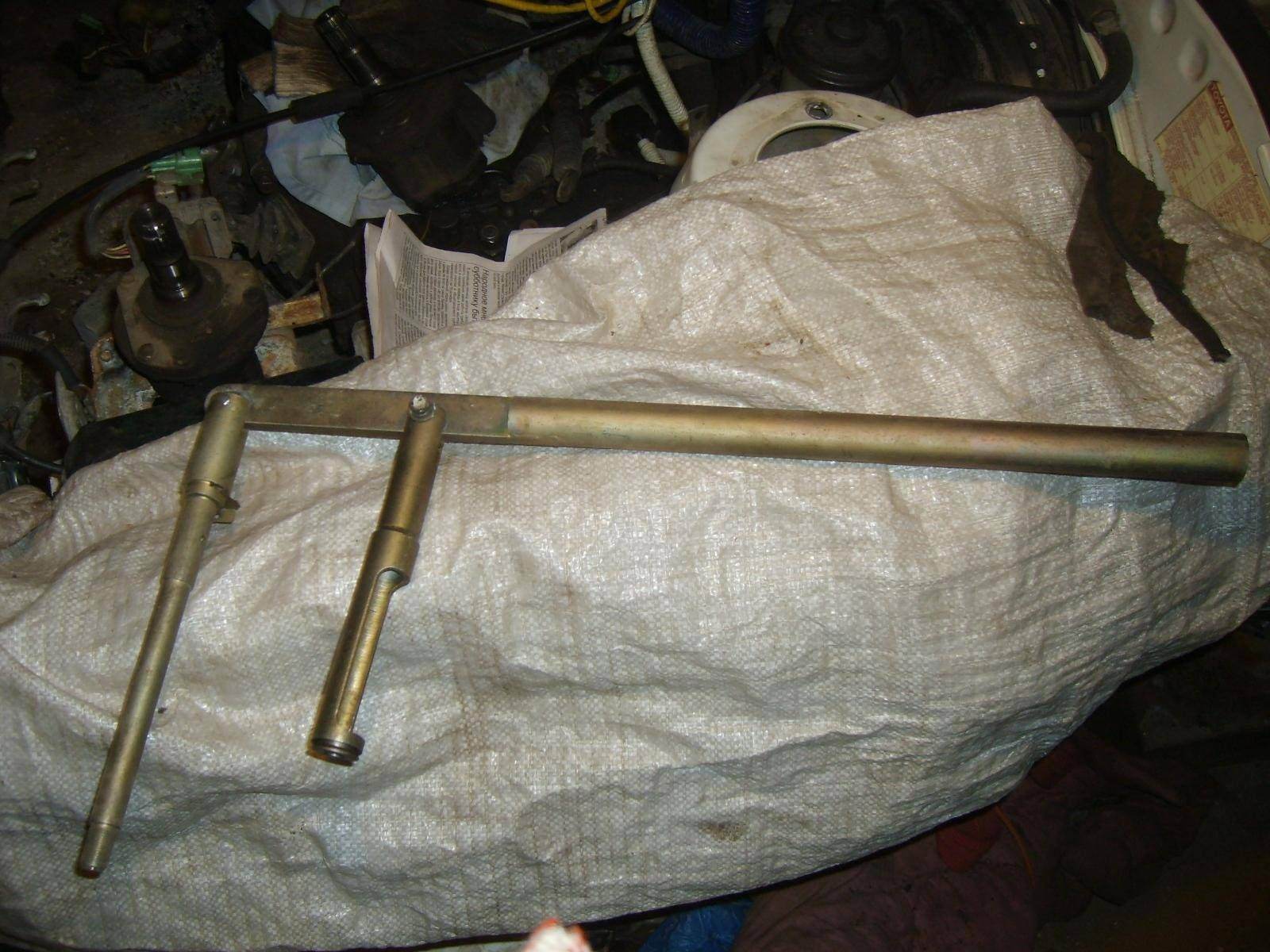

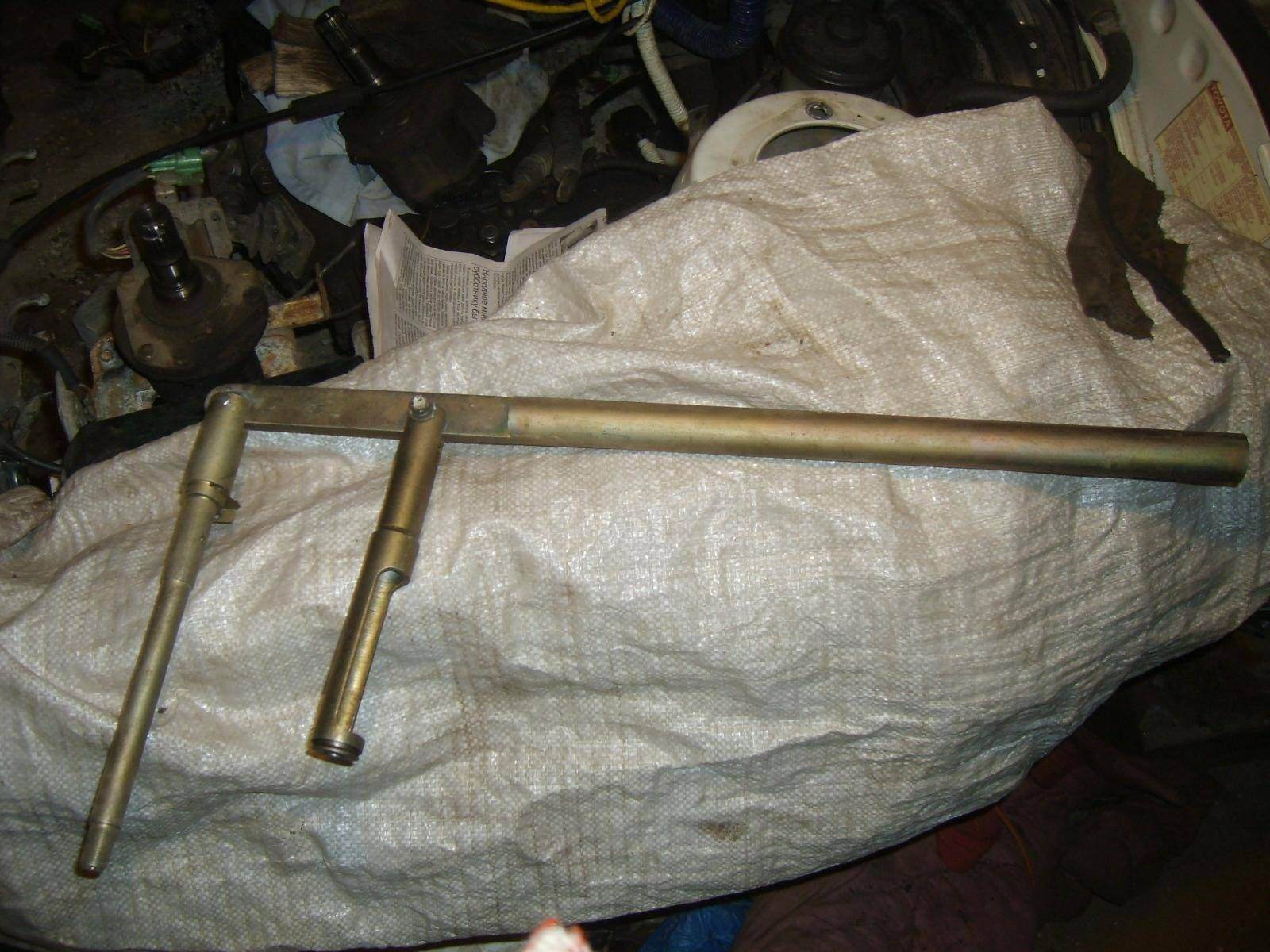

вот как обещал:
фото чудо-рассухаривателя вазовского 16-ти клапанника
по цене 580руб в пригороде Тольятти.
Добавлено спустя 4 минуты 54 секунды:
опора, как видно на фото, сменная. но сменную мне не дали (зажали видимо, а цена наверное предполагала сменную ногу для закрепления под болт бугеля) так что есть простор для творчества (в будущем заказу токарю)
Добавлено спустя 3 минуты 18 секунд:
рабочая часть рассухаривателя идеально! подошла в колодец толкателей (не задевая стенки) и отлично держит тарелку и есть простор для сухариков
осталось только передвинуть рабочую ногу ближе к опорной (пересверлить место крепления)
но я для рассухаривания применял её без опорной ноги и рукояти
работал на снятой голове (голова лежала на пеньке с тряпочкой под клапанами)
Добавлено спустя 2 минуты 14 секунд:
кстати, насадка-толкатель тарелки, как видите на фото, съемная.
т.е. подозреваю что также в комплекте должны были быть насадки и для рассухаривания 8-ми клапанных ВАЗов
но тоже не дали редиски продавцы
Добавлено спустя 1 минуту 36 секунд:
т.е. если бы все сменные части тоже были бы в комплекте то цена в 580руб была бы оправдана
а так = меня надули (но инструмент нужен был срочно, потому и забрал особо не рассуждая с продавцами)
