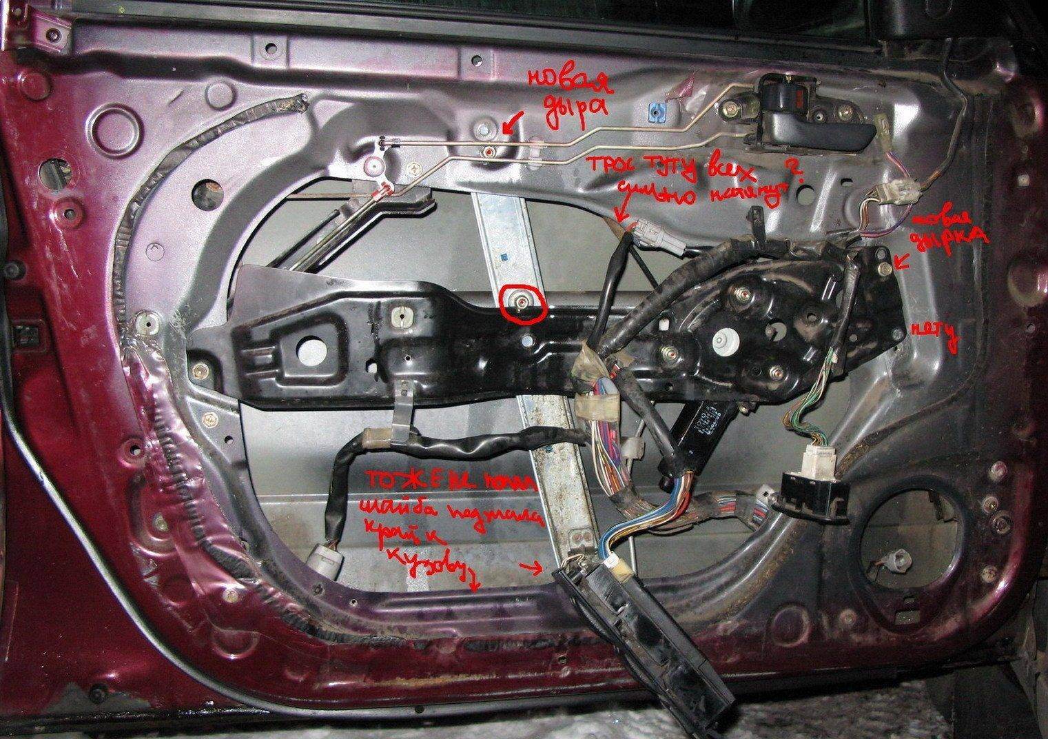

Нашёл карину 1992 года *улыбку* праворукую, так вот вопрос подойдёт ли под ёмник на моё водительское?

приехал прикинул не подошёл((((( сторговались за 1000р приехал в кулибинский район и о чудо всё работает, пару дырок,силиконовая смазка и норм, надолго ли?!
Комментарий к файлу: трос у всех там под натягом?

подкажите про трос, у всех внатяг вверху, чтобы он не порвался стекло должно опукатьбя без напряга?
