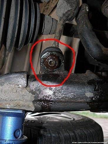

обломало ухо стойки стабилизатора на рычаге (на фото)
Подскажите плиз:
1. Подойдет ли мне рычаг от Карины?
2. Будет ли держаться, если ухо приварить?
3. В магазине предлагают новый китайский рычаг за 1900 руб - стоит ли брать продукт поднебесной?
