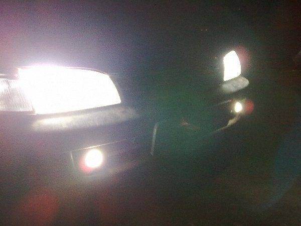

Вот так все это выглядит
Завтра возьму человеческий фотик и будет все ОК
