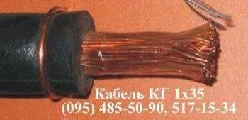

сходил измерил диаметр бывшего провода без изоляции его диаметр 3мм ,а тот который сварочный ~1см в диаметре без изоляции, оба провода многожильные за сварочный ручаюсь, что он медный
Добавлено спустя 2 минуты 47 секунд:
по поводу того что "-" должен идти от аккумулятора не согласен ,он должен идти от массы на конденсатор ,а от него на усилитель
Добавлено спустя 8 минут 57 секунд:
Кабель силовой гибкий (сварочный) марки КГ 1*35 ( КОГ ) с медными жилами с резиновой изоляцией, в резиновой оболочке, на напряжение до 660В.[/img]
