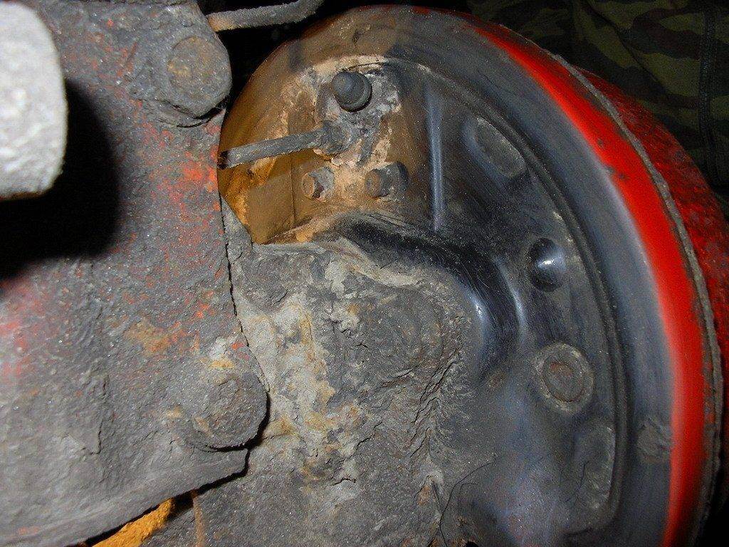

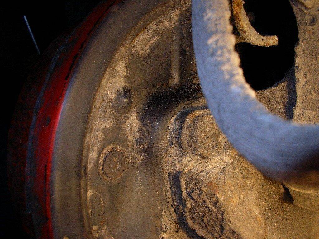

В связи с неизвестным состоянием задних колодок, решил снять барабаны и осмотреть. Но, не получилось, от ступицы барабан отошел, а сниматься не хочет. Что делать понятно - сводить регулятор зазора, так как колодки "въелись" в вырботку барабана. Очищаем барабан (правый), смотрим, и видим, что нет специального окна для доступа к шестерне механизма авторегулировки :shock: :
Кто уже сталкивался с таким, как снять барабан ?

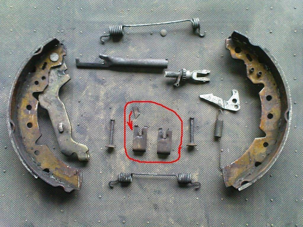

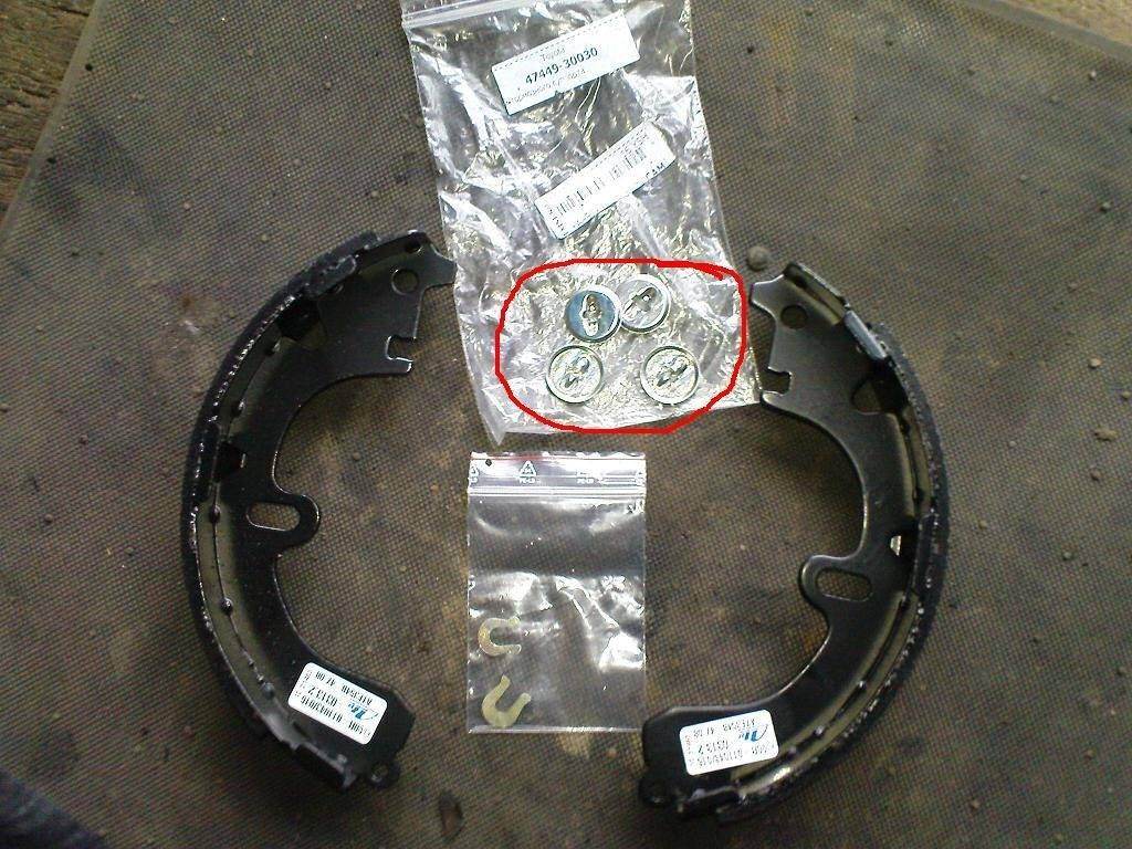

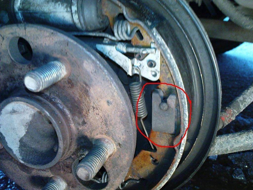

Абсолютно верно. Только вместо "тарелочки" может быть и "прищепка", которая, впрочем, тоже легко ломается. На Карины ставили два вида тормозных механизмов, отличающихся некоторыми деталями. Так что перед разборкой, с одной стороны, надо запастись расходниками, а с другой - непонятно какими, пока не разберёшь. :D Сами колодки, кстати, тоже разные, и отдельно от всего остального не ставятся. :wink:
Вот, на фото первый вариант в сборе, он же в разобранном (и частично сломанном :) ) виде. На последней фоте - второй вариант колодок с расходниками, идущими в комплекте. На первый они не встанут.
Частично спасает то, что "тарелочек" в каждом колесе по 4 штуки, по две на колодку. Одна через пружину держит колодку, и при силовом снятии барабана ломается, вторая упирается в качестве прокладки под пружину в тормозной щит, и остаётся целой. Для первого раза, можно поменять их местами, если, конечно до этого уже так не делали.
В варианте с "прищепками", сломанная просто переворачивается другой стороной, опять же, если это не было уже сделано ранее.

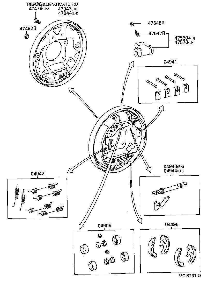

:( о том и речь, сначала хотел увидеть, что там, потом принимать решение о покупке ЗИПа, т.е. сначала нужно снять барабан, который держат колодки, за образовавшийся от вырботки бо(у)ртик. Во всех букварях пример стаскивания барабанов, с двумя отвертками, при наличии специального окошка, как у Петра.
По схеме похоже на это:
так там не предусмотрено это окно :evil: ..... японо-строители, мля ... :evil:
ТИП-2.jpg [ 152.3 КБ | Просмотров: 14185 ]
