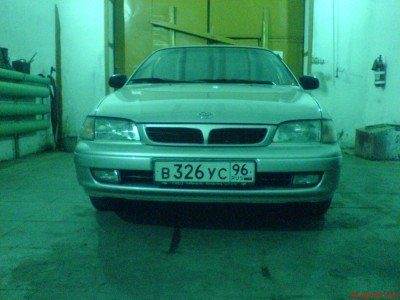

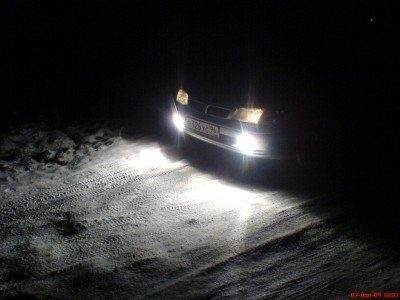

Заказали ПТФ во Владике вместе с sedoy2000 от Калдины вот здесь http://hokkaido.japancar.ru/?code=parts&mode=old . При подключении пришлось провод новый тянуть т.к. родной проводки не было. Кнопку поставил от Приоры, подсветку взял с родного разъёма, с плюсом на реле включения ПТФ не стал колдовать -взял от соседнего разъёма http://carina-e.ru/download.php?id=7989 . Реле поставил под левой фарой, плюс на ПТФ взял от коробки с реле №2. Управляющий провод от кнопки до реле протянул рядом со жгутом который идёт под левым крылом (откручивал защиту) .В салон протягивал через резиновое уплотнение при помощи жёсткой проволочки иначе никак. Подключение кнопки есть в топике. Повезло тем у кого родная проводка есть. Большое спасибо sedoy2000 за содействие в приобретении и подключении . :roll:
Комментарий к файлу: Выглядит при днём
47.jpg [ 452.28 КБ | Просмотров: 6711 ]

Комментарий к файлу: и ночью
123.jpg [ 440.61 КБ | Просмотров: 6708 ]
