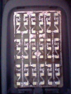

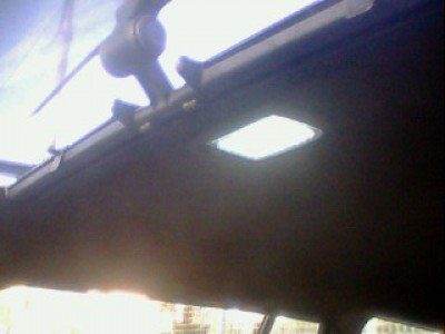

Skif1980 писал(а):
в центральном стоит светодиод..
Должен стоять не один а линейка светодиодов, типа как у Димы. Ну не знаю как у кого, у меня "лампочка" плафона выглядит (54 светодиода) и светит (фото на китайский телефон) вот так: и это днём, ночью стараюсь не включать - сильно слепит. :)
IMG0040A.jpg [ 32.78 КБ | Просмотров: 21439 ]
IMG0035A.jpg [ 28.51 КБ | Просмотров: 21437 ]

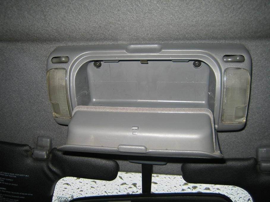

Vitek
1)Не знаю от чего зависит, может комплектация такая. Я почему-то думал что штурманский плафон только с люком идет, совмещённый с управлением люка... У меня не было :(
2) Да пока на двусторонний скотч, зело липнет, зараза :) Так, на скорую руку слепил. Завтра буду пихать основание из чего-нибудь..

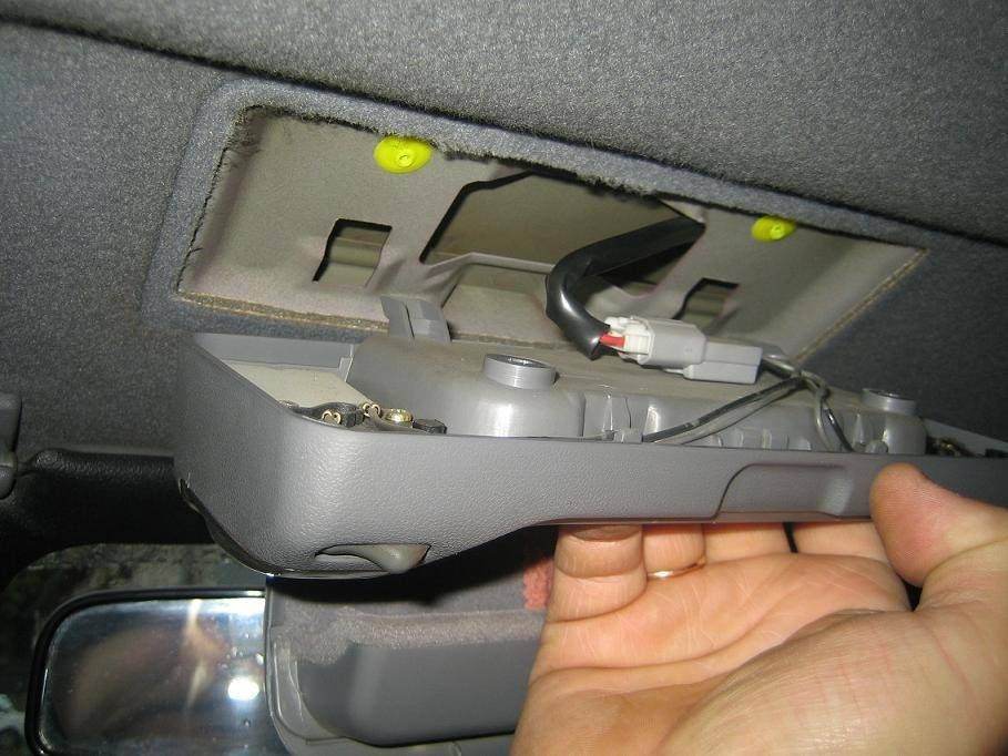

СообщениеДобавлено: Вс ноя 08, 2009 3:10 am
У меня такие. Кстати, отверстия штатные под крепёж есть, и проводка проложена. Только надо врезаться в обивку в передней части, до подштамповки, если блок войдёт по ширине, и глубине (по фотам непонятно). Не факт, что отверстия совпадут, но на фото видно, что там под них отдельный штампованный лист приварен. В нём можно новые отверстия сделать под пластиковые пистоны для саморезов. А за счёт углубления в штамповке, можно не заморачиваться на
Skif1980 писал(а):
Спиливаем на 7-8мм основания для болтов
- они в выштамповку как родные уйдут.

Плафон2.JPG [ 93.05 КБ | Просмотров: 21443 ]
Плафон1.JPG [ 95.78 КБ | Просмотров: 21448 ]

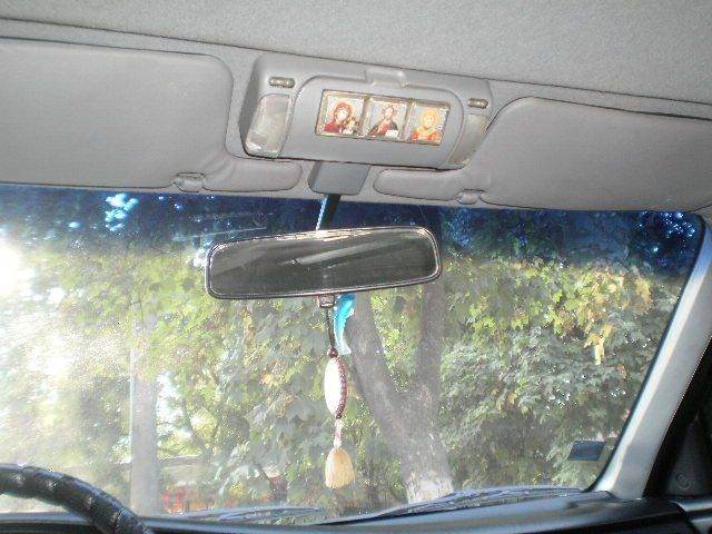

Зарегистрирован: Сб июл 11, 2009 12:03 am
Сообщения: 13
Откуда: Одесса- временно в Москве
Машина: CarinaE
Двигатель: 1.6
Vitek писал(а):
Fred_SPb писал(а):
Это от Калдины очечник На леворукие машины такие богатые опции не ставились
Ага! А у меня тогда Калда переделанная на левый руль, и с шильдой от Карины-Е? :o
Мож, мне подпись исправить теперь? :lol:
Ну все исправляю подпись и делаю перерегистрацию машины :lol:Так и мечтал пересесть с Каришы на Калду :D
P9250086.JPG [ 80.92 КБ | Просмотров: 21443 ]
