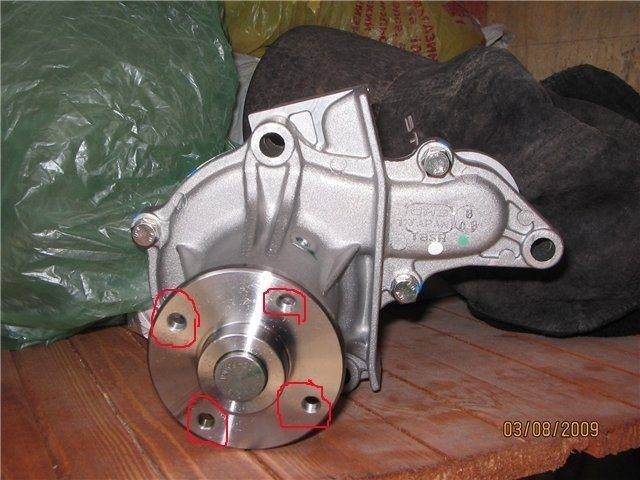

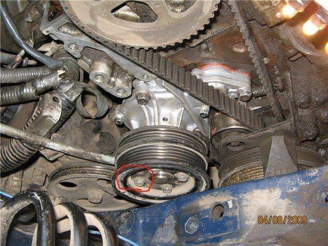

Sande
в самом шкиве резьбы нет(на который ремень накидываеться) резьба в ответной части на помпе. У тебя же новая помпа так что смело можешь высверливать этот болт.
Добавлено спустя 3 минуты 18 секунд:
вот резьба, и болт

СообщениеДобавлено: Вс ноя 08, 2009 10:26 pm
Зарегистрирован: Пт сен 25, 2009 3:24 pm
Сообщения: 53
Откуда: Воронеж
Crazy-Frog, zic-zag
Спасибо, понял. Я как раз сомневался по поводу наличия резьбы в нем. Все, теперь в сервис можно не ехать, своими силами справлюсь :)
Я себе на будущее для этих болтиков обрезал головку на 10 и обточил конец ее под ключ на 14, чтоб подлезть можно было. Первый мой ремонт, учусь на ошибках :)

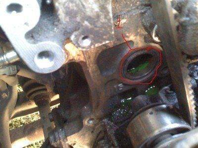

СообщениеДобавлено: Пн ноя 09, 2009 10:00 am
Сообщения: 1084
Sande
Там 2 прокладки, для крепления помпы.
1-это кольцо между блоком цилиндров и помпой
2- прокладка пластинчатая между Головкой блоком цилиндров и помпой
Герметиком я по привычке и там и там промазал, ибо лишним мне кажеться не будет.

У пластинчатой прокладки код 16347-15010?
Я вчера ходил по авторынку, мне по поводу прокладок сказали, что есть такой чудо-материал паронит, из которого можно прокладку любую вырезать. Так вот, если на рис.1 помимо кольца еще сделать прокладку самому, будет хуже? И пластинчатая какая-то слишком дохлая, если ее на самодельную заменить, что будет?
Carina-E, 1994 г., 4А-FЕ не LВ 115 л.с. Bosch Motronic, лифтбек, англичанка

1-ю ставь какая есть.
2-ю пронадеж герметиком.

СообщениеДобавлено: Пн ноя 09, 2009 12:13 pm
Sande
будет, туда надо новое кольцо.прокладка там может помешать нормальному обжиму колечка, так как он и есть сама прокладка. Новое колечко и чутка герметика, вот путь к счастью)
