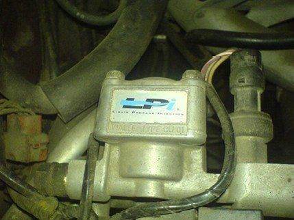

У меня тоже машина пришла С ГБО "Valeo" 4 покаления с голанндии. Но у нас нет мастеров. У меня при переключения на газ движок начинает троить. Когда подьехал к спецам они не чего сделать не могли. Сказали что мы не когда такого оборудования не было. Так что просто не знаю что делать. :cry:

Троит постоянно. Но только на газу. И ехать вообще отказываеться. Сразу глохнет. Названия я извиняюсь VIALLE. Я хотел бы узнать как это моно устранить? Прикладываю фото своего редуктора.

Kalendov писал(а):
это моно устранить?
Не могу сказать. :? У приятеля на Форде тоже стоит ГБО 4-го поколения (не знаю, что за редуктор) и вообще отказывается работать. Ему объявили 9 тыс. за ремонт. :(
СообщениеДобавлено: Вс ноя 22, 2009 12:00 pm
Kalendov
Не могу ответь,это видимо у тя газ 4 поколения?
Виктор77
а у 4 поколения есть сливная пробка для слива гадости?
