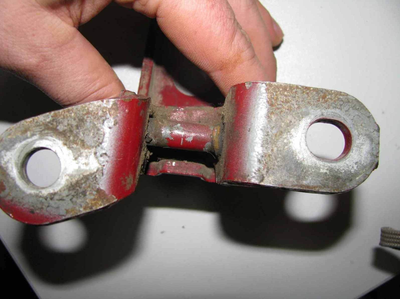

Вот они петельки :)
Комментарий к файлу: Это к кузову крепится
IMG_1366.jpg [ 105.52 КБ | Просмотров: 7739 ]
Комментарий к файлу: А это к двери
IMG_1367.jpg [ 100.04 КБ | Просмотров: 7741 ]
IMG_1368.jpg [ 102.28 КБ | Просмотров: 7744 ]

Alex27104 писал(а):
Вот они петельки :)
О, спс.А запас хода-то довольно небольшой, возможно придется поработать напильником, хотя если просто заменить болты, может и хватит (шайбочки толщиной около 1мм подложил).
