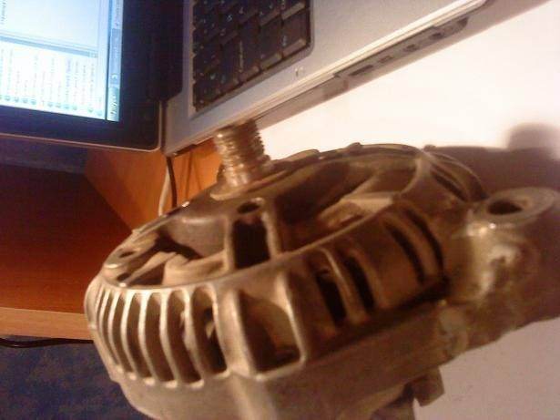

Добрый вечер. Может кто мне подсказать по ремонту генератора БОШ? Сильно шумит. решил попробовать махнуть подшипники. не могу разобрать. как отделить переднюю крышку от ротора???
Добавлено спустя 1 минуту 56 секунд:
Так же на медных втулка большая выработка. Они меняются или нет??? И как? и подшипник пластиковый меняется?
