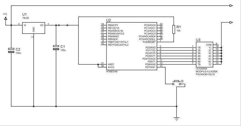

Mouflon, что-то меня зацепило... схемку выложи, которой ты игрался. А ШИМ регуляторы не пробовал использовать?

Это был регулятор для паяльника (Отцу собирал) с цифровым управлением... :) Схема простейшая как писал 7805 + Atmega8 + кнопка + светодиод через резистор.
PS. Я на работе сейчас... Нечем нарисовать... :(
PPS... Вот ещё поглядел - можно использовать ULN2003 - 7 каналов по 500 мА - имхо более чем достаточно для светододов.

Что то типа такой приблуды.
Регулировка света в машине.jpg [ 46.38 КБ | Просмотров: 5957 ]

Mouflon, м-да.... и прошивка есть?
Я пожалуй заморачиваться таким очумельством не буду. Проще наверное будет собрать на базе какого-нибудь импульсного блока питания.

Прошивка на сях пишется в течении часа, максимум 2х... Блин, разгребусь с работой - выкрою денёк и сделаю. Но в ближайшее время не получается - сплю по 5 часов. Остальное работа и дорога на работу и с работы... :(

Mouflon писал(а):
слабо представляю как менять яркость свечения у светодиода путём добавления резистора...
Яркость светодиода напрямую зависит от проходящего через него тока, а резистор самая простая и древняя деталь, ограничивающая этот самый ток.
Бэндэр писал(а):
так вроде кто-то писал, что впаиваются еще сопротивления в саму крутилку
Я писал. Сделал себе регулятор для светодиодов за 15 мин. из нескольких резисторов.
И я же писал, что можно поставить регулируемый стабилизатор тока (плюс ещё микросборка) но заморачиватся влом было.
И даже схему рисовал, как бы даже не в этой теме :D
И про ШИМ писал, причины, почему этого делать не стоит.
Кто захочет, все найдёт ;)

Болт можно открутить пассатижами, но лучше использовать ключ. Если у кого то нет ключа, или руки под пассатижи заточены - то это его личные сексуальные предпочтения.
Светодиоды правильно регулировать шимом. У меня в регуляторе для паяльника динамическая индикация отлично так работала.В конкретный момент времени горит только один сегмент, но видно все 4 знака.
Так что ИМХО надо делать всё правильно, а не тяп-ляп.
Ага... нашел http://carina-e.ru/viewtopic.php?p=49314#49314
да никчему такие сложности при столь малых токах, каковы требуются для подсветки органов контроля и управления. (ШИМ применяется для повышения КПД регулятора и именьшения тепловыделения)
