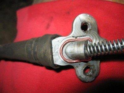

СообщениеДобавлено: Вт мар 09, 2010 12:06 pm
Сообщения: 1075
Кто сталкивался(явно не я один) :) Как бороться с "закисью" ентого самого тросика в этом самом месте? :) От соли на дорогах, он тут закисает, и не хочен нормально функционировать :(
