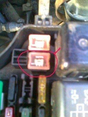

ты имеешь в виду в этом блоке?

да.

ribalov75 писал(а):
этом блоке?
Да. Слева нижний второй. Может он?
в книге этой части нет

llas писал(а):
20A на нем не увидел
Именно в том месте должен стоять на 20А, если не изменяет память.
СообщениеДобавлено: Сб окт 17, 2009 12:48 am
правильно:)
вот

СообщениеДобавлено: Сб окт 17, 2009 12:55 am
llas писал(а):
работают
Это про часы? Если ты прилепил на обогрев, то их можно исключить из того списка.:)

спасибо всем завтра проверю . не такие вы уж и зазнавшиеся, а то я уж подумал у вас тут свой ПРОФКРУЖОК . но не все так плохо . еще раз спасибо!
да подсветка замка тоже не работает. что подтверждает ваш общий вывод.

привет. сегодня поменял пред DOME 20А И все заработало. находится под капотом . всем огромное спасибо. особено .ribalov75. voldemarik.

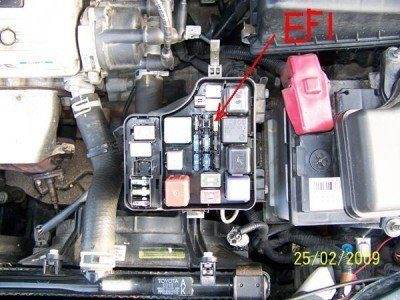

Люди объясните как меняеться вот такой предохранитель.
У меня просто предохранитель обогрева заднего стекла (который в салоне) такой же перегорел, это фотку сделал для наглядности. Я его пытался дёргать он вроде шевелиться (розовая часть) но не вытягиваеться да и стрёмно как-то. И заодно где такой можно купить.
02-11-09_1110.jpg [ 93.64 КБ | Просмотров: 2330 ]
СообщениеДобавлено: Пн ноя 02, 2009 11:24 pm
Crazy-Frog
На самом деле, похожих предохранителей бывает два типа: один просто вставляется ножевыми контактами, второй под болтовое зажимное крепление (с отверстиями в плоских контактах). Второй вариант лучше не пытаться выдернуть силой, только сломаешь.

Beso
так не подскажите мне как поменять предохранитель под буквой "С" в блоке предохранителей № 1,он же DEF на 40 А

Crazy-Frog
А вот он, по-моему, просто аккуратно вытаскивается.

Beso
весь целиком, или только белая серединка?
Ладно завтра попробую ещё раз, надеюсь что не сломаю. :D
СообщениеДобавлено: Пн ноя 02, 2009 11:54 pm
