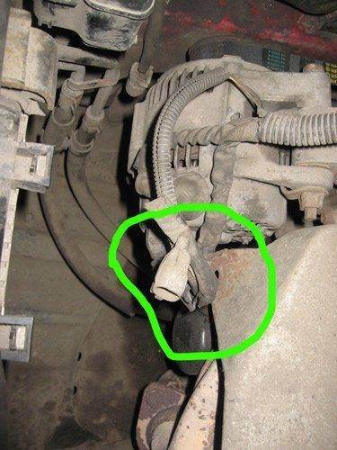

И последний вопрос, ответьте пожалуйста, что должно подключаться к этому разъему :?
Комментарий к файлу: Что это?
12.jpg [ 67.44 КБ | Просмотров: 2127 ]
11.jpg [ 39.6 КБ | Просмотров: 2122 ]

bledny
предпоследний похож на разьем кондея, у мну на 3сфе тож такой болтается...
а второй у тебя похож на разьем датчика уровня масла, которого на 4а моторе нет.....

СообщениеДобавлено: Пн ноя 02, 2009 6:06 pm
Виктор77
bledny
похоже виктор прав, разьем кондюка такойже тока защелка одна.. А вообще в букваре, который и на форуме присутствует, есть и распиновка и виды разьемов)
