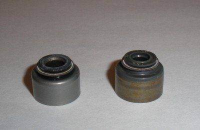

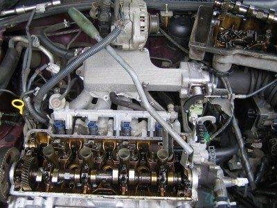

СообщениеДобавлено: Чт окт 29, 2009 11:42 pm
Enakin писал(а):
замены на эти новые
Какие ЭТИ? Те, что на моих фотах? Так там как раз рядышком только что снятые с движка родные, и новые, те что из Экзиста. Фотографировались в процессе замены, которую я уже делал в начале августа. Так что всё уже заменено. И главная проблема в том, что вскоре после этой замены (через 2-3 тыс.км.) стал расти расход масла. Похоже, колпачки левые оказались. Вот теперь думаю, что дальше с этим делать.

СообщениеДобавлено: Чт окт 29, 2009 11:50 pm
Crazy-Frog писал(а):
как чисто под капотом, аж завидно.
больного перед операцией обычно моют. :D

СообщениеДобавлено: Пт окт 30, 2009 12:24 am
Да, Вить, левак голимый.
А что думать-то? Все ясно как белый день: менять.:)

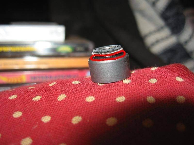

Ну епт, я видимо тебя не понял. :wink: Яж думал что те, которые на фото это уже следующий комплект заменяющих после августовской замены. :D Ладно, все понято теперь. И все таки не дает покоя мне, почему если у меня с Виктор77 одинаковые колпаки, а мои после 1500-2000 засопливили ? Единственная у нас с ним разница на впуске у него НОК 139, а у меня НОК 60...

По идее дожны быть да, так как разница в диаметре стержня клапана на вп. и вып. всего 5 микрон. На глаз - да.
Кстати, в букваре, Примечание:вп-серые или коричневые, вып.-чооорные. А не талкает ли нам экзист под видом выпускных впускные, да еще и неоригинально-левые :D . Хотя есть вариант что букварь говорить о цвете именно резины (отмечано) :wink:

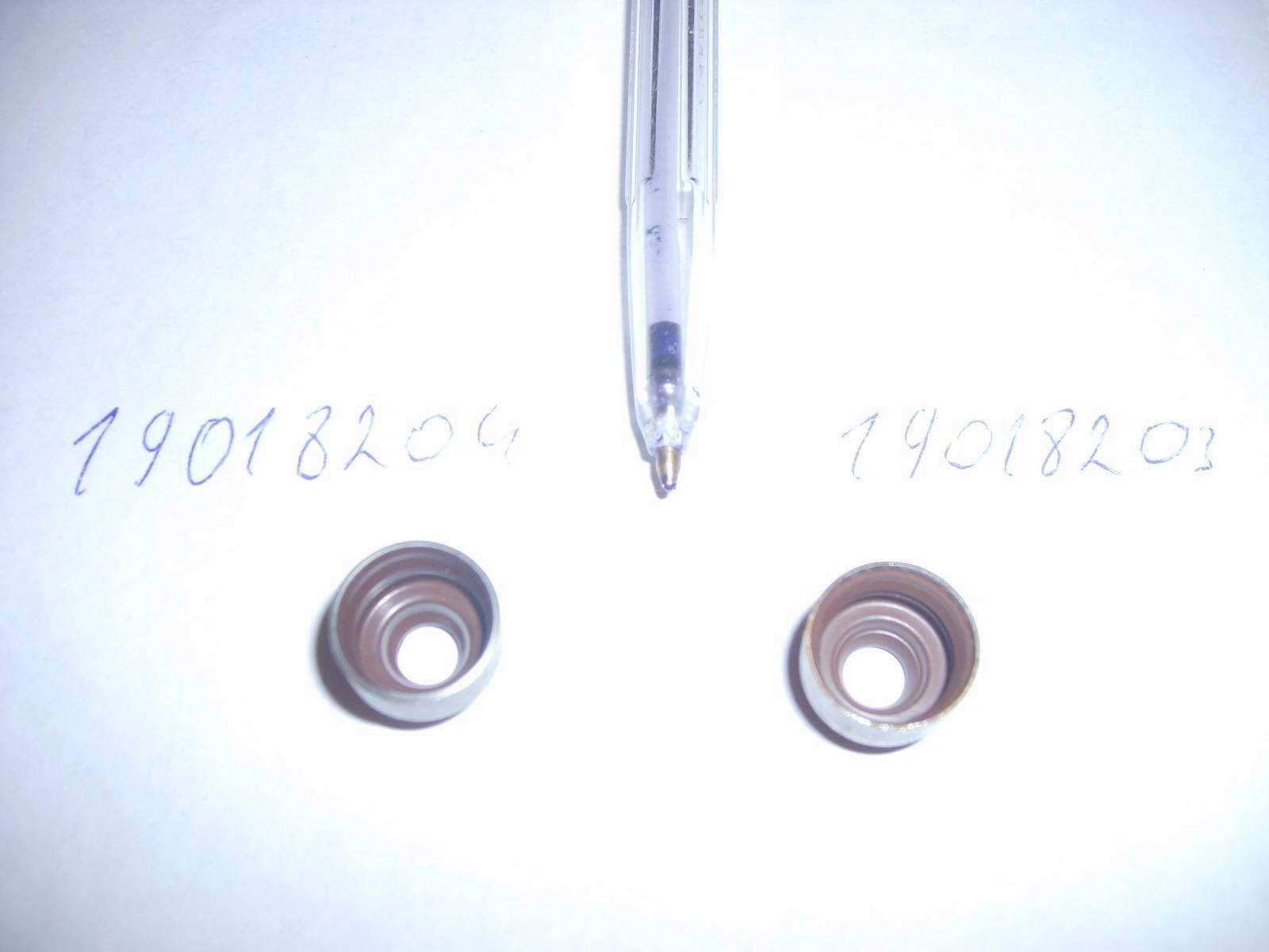

по МСК:
у меня двигатель 3S-FE 1989 года
колпачки по каталогу (Camry SV21LG-UWMNKG)
90913-02066 впуск
90913-02062 выпуск
из аналогов смотрел
Elring 864.110
Payen PA425
но все они идут как на впуск так и на выпуск
(стоят дешевле чем Кортеки и раза в три дешевле чем Тойота (это по Экзисту-Тольятти)
перед этим два месяца лазил по инету по форумам но так и не нашел вразумительного ответа в чем же разница между впускными и выпускными колпачками
и почему некоторые производители сальников делают парные модели (Corteco например) а некоторые одинаковые кладут на все 16 клапанов (например Reinz или Ajusa - предлагают комплект сальников клапанов, а в комплект входят 16шт. одинаковых сальников, это судя по каталогам этих производителей на их же сайтах)
в общем
заказал себе на пробу сальники клапанов
Corteco 19018203 выпуск
Corteco 19018204 впуск
(цена в Exist-Тольятти 52р и 48р соответственно)
предварительно проверив на сайте Corteca применяемость их на мою Камри
так вот на 19018204 впуск
есть надпись "NOK 660"
а на 19018203 выпуск
есть надпись "562"
на точный глазной осмотр по цвету:
Corteco 19018204 впуск = темновато-коричневый
Corteco 19018203 выпуск = коричневый
по форме тоже отличаются впуск и выпуск
вот фотки:
ваше мнение мне интересно очень.

СообщениеДобавлено: Чт ноя 12, 2009 8:55 pm
duckling777
В любом случае, выглядят гораздо лучше, чем те, что мне привезли. http://carina-e.ru/viewtopic.php?p=143865#143865
СообщениеДобавлено: Чт ноя 12, 2009 9:07 pm
Я все сальники заказываю Corteco. Всегда приходил NOK. А это,между прочим суют в оригинальные коробочки с надписью Toyota :)
Колпачки не пробовал,но видимо это тоже работает,приходит оригинал
Добавлено спустя 2 минуты 7 секунд:
duckling777 ставь смело,это более оригинальные колпачки,чем многим под маркой Тойоты пришли
