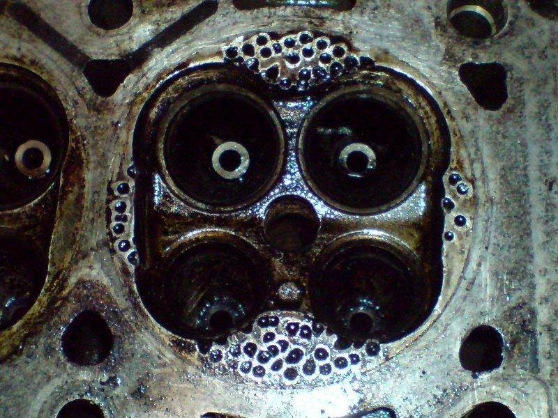

Интересный вид открылся в первом цилиндре какой то шарик там прыгал :)
Чем интересно чревато оставлять такую головку?

СообщениеДобавлено: Ср ноя 04, 2009 10:27 pm
Никогда подобного не видел! :shock:
СообщениеДобавлено: Ср ноя 04, 2009 10:47 pm
:o :o :o :o :o ахренеть
