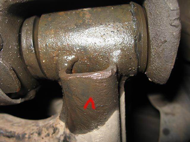

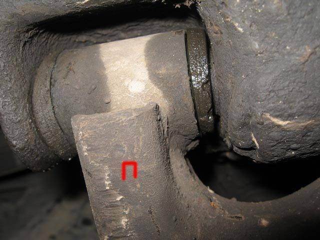

Есть предположение, что передний меньшего размера саленблок ставился с 96 года.
Проверяли мои саленблоки монтировкой, сказали нормальные. Но одни сказали по виду что им хана.
Что скажите?
IMG_7574.jpg [ 91.84 КБ | Просмотров: 11228 ]
IMG_757_1.jpg [ 84.84 КБ | Просмотров: 11226 ]
СообщениеДобавлено: Вт окт 27, 2009 2:52 pm
Сообщения: 1733
Хана
СообщениеДобавлено: Вт окт 27, 2009 2:56 pm
Enakin писал(а):
Хана
почему?

СообщениеДобавлено: Вт окт 27, 2009 3:13 pm
Сообщения: 1733
voldemarik
1) На "Л" начинает срезать кромку, скоро срежет, начнет тереть о подрамник.
2) на "П" тоже самое.
Весьма вероятно что дело не в сайлентах (качестве, но..) может Сход/Развал ?
СообщениеДобавлено: Вт окт 27, 2009 4:22 pm
Проблем вроде нет, я писал что одни с виду сказали что хана, а другой монтировкой проверил и сказал норма а я скоро буду менять втулку и сайленты крепления рейки, вот и возникает вопрос, делать или нет, неизвестно что долше проживет мои оргинальные или новый RBI.
