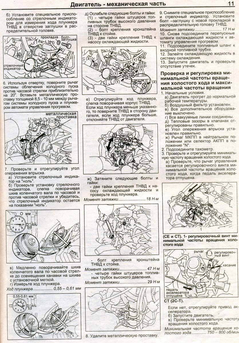

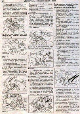

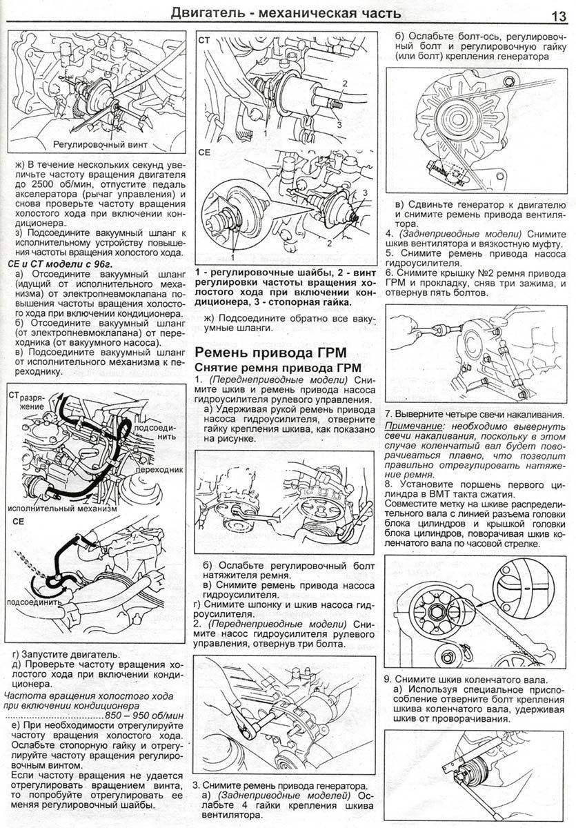

Ну вот, отсканил необходимые страницы. Во-первых рекомендую приобрести вот эту книжечку, в ней более подробно расписан двигатель чем в общем толстом букваре.
1.jpg [ 347.97 КБ | Просмотров: 15845 ]
3.jpg [ 325.09 КБ | Просмотров: 15845 ]
2.jpg [ 366.83 КБ | Просмотров: 15852 ]
С уважением к форуму

СообщениеДобавлено: Чт ноя 05, 2009 9:09 pm
