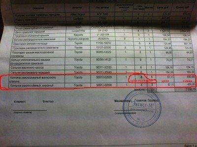

Вот здесь http://toyota.mnc.ru/?path=./rep/&file=msk2.src есть пару отличий, а в частности, в отличие от моих колпачков и к. Виктор77 цвет рабочей кромки (а соответсв. материал) у вып. по крайней мере какой то странно-другой.
Vitek прозандируй их получьше, и как то можно поставщика описать ? В строчке экзиста сколько еще было на складе "в наличии" в строке "Нал." ?

СообщениеДобавлено: Чт окт 29, 2009 12:57 am
Таких подробностей не помню. Заказывал на Экзисте, как оригинал Toyota.
