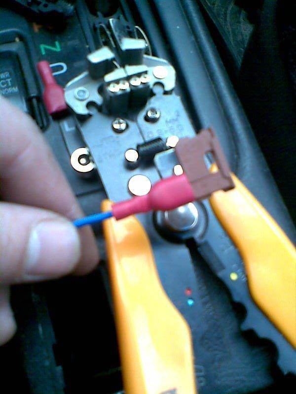

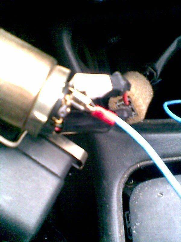

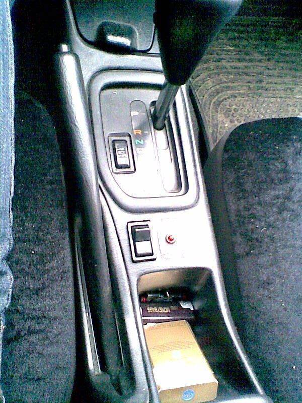

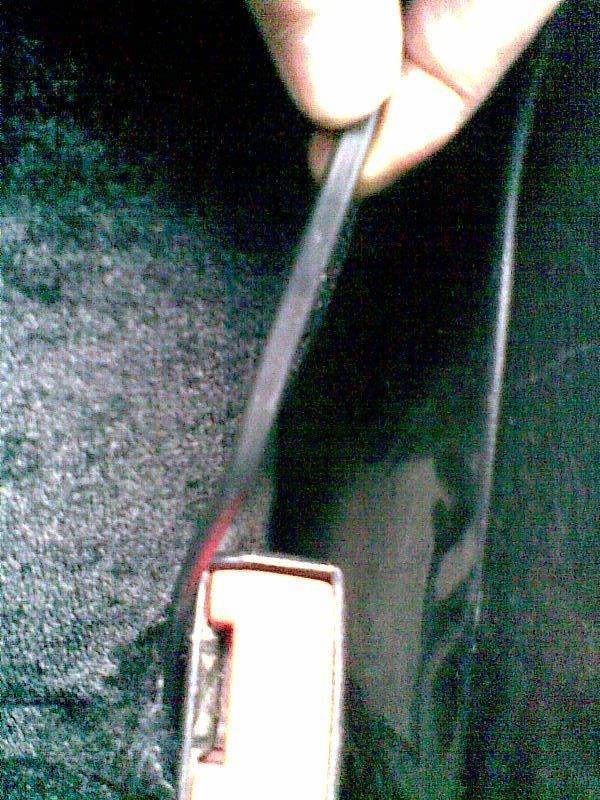

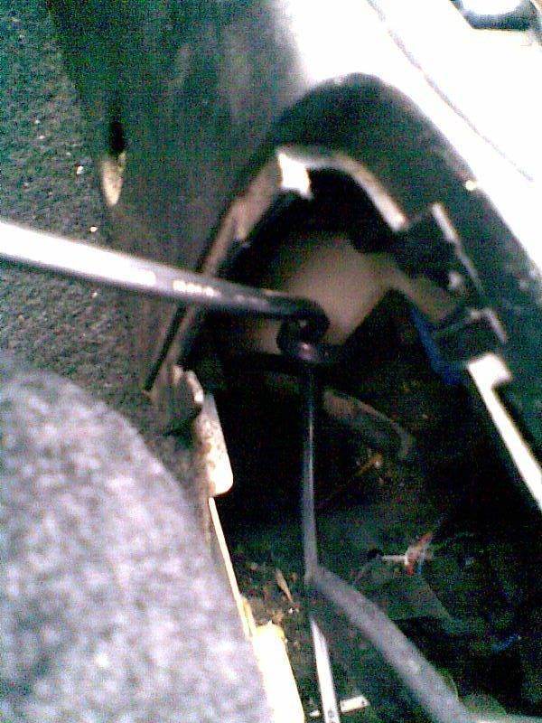

Собственно купил себе еще в том году попогрейку, на сиденье вешаешь, вставляешь в прикуриватель и греешься, ездил с ней, но че то не айс, провода торчат, да и вид у нее не ахти. Недавно купил себе чехлы, натянул их и тут до меня дошло что попогрейку я могу засунуть под чехол и запитать ее через кнопку :D . Сегодня занялся, разобрав разьем для прикуривателя нашел предохранитель там на 5А, снял чехол, натянул попогрейку, одел чехол обратно, под ручником есть болт, выкрутил его и снял лючек, провода протянул так чтоб если даже сиденье на всю назад отодвинуть провода хватило, зафиксировал провод. Дальше все на фото.

Комментарий к файлу: вот как раз провод питания попогрейки

Комментарий к файлу: зафиксировал провод

Комментарий к файлу: вставил в цепь предохранитель на 5А, с помощью разьемов(мам) и клещей для опресовки и снятия изоляции.

Комментарий к файлу: питание взял от прикуривателя, размножил "плюс" с помощью специального наконечника развитвителя.

Комментарий к файлу: вот как выглядит кнопка после установки, но это не конечный вариант, т.к. забыл поставить рамку, пришлось все разединять, ставить рамку а потом опять собирать.
Фото020.jpg [ 134.31 КБ | Просмотров: 2341 ]

Сорри, не в тему. А у автора рядом с рычагом КПП какая то кнопка. Для чего?
похоже на антипробуксовочную систему
это кнопка для того чтоб машина "бешеной" стала, включаешь ее и моща прет, стрелка тахометра вверх, а стрелка уровня бензина вниз :D , короче что-то типа спорт режима, я ей 1ин раз пользовался, больше нет желания. :)
