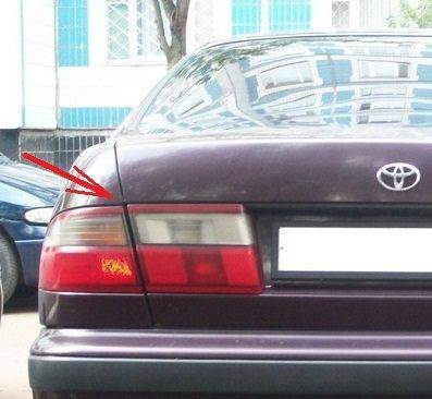

У меня закрывается, открывается без проблем. Но вот левая сторона крышки багажника не прилегает к панели, зазор появился, раньше не было.
