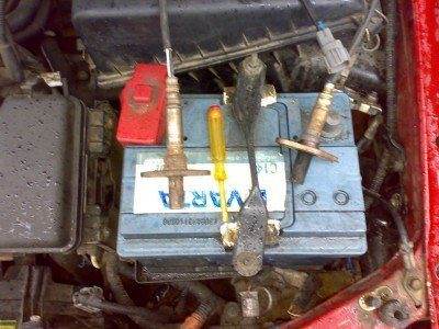

Спасибо за датчик. Получил, поставил, чек погас, надеюсь на долго. :)
Мой выглядел гораздо моложе, но чек горел постоянно. И оказалось, что он от двигателя 1.8. +1
Слева твой на 1.6, справа мой на 1.8

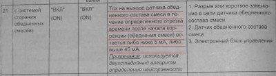

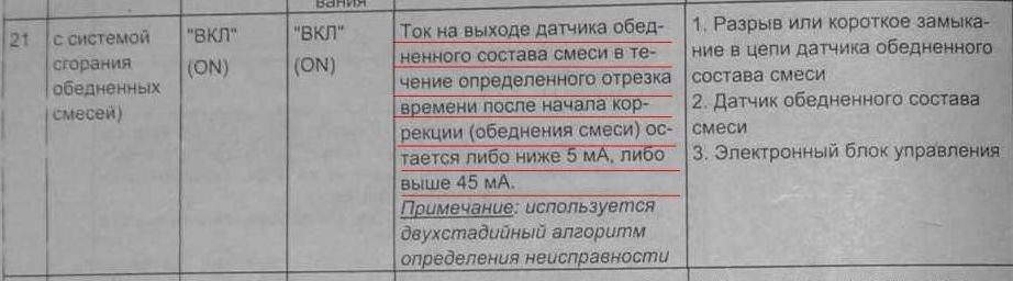

mickus, я про это имел ввиду... (на картинке)
Вообще-то такие вопросы нужно было поднимать в этой теме http://www.carina-e.ru/viewtopic.php?t= ... sc&start=0

Не правильно. Чек будет гореть и ошибку должен показывать 21ю.
