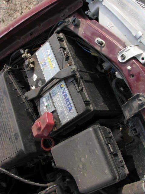

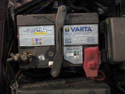

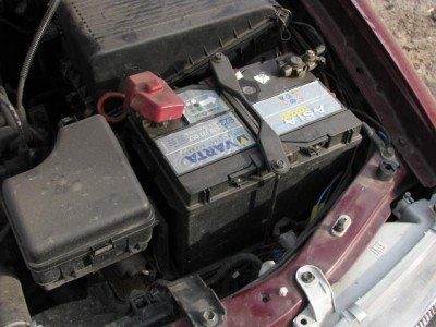

По каталогу как раз выдаёт Varta ASIA 70ач !!!
А Блю Динамик, это для европеек.
Вот, смотрим:
Комментарий к файлу: Маркировка
IMG_0007.JPG [ 51.15 КБ | Просмотров: 49665 ]
Комментарий к файлу: Становится идеально
IMG_0006.JPG [ 59.56 КБ | Просмотров: 49517 ]

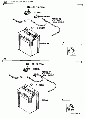

Комментарий к файлу: А это экзист показывает.
accum.gif [ 17.69 КБ | Просмотров: 49485 ]
СообщениеДобавлено: Пн апр 14, 2008 7:11 pm
На картинке, как раз акум японского образца. как и Варта Азия
У меня машина тоже была из Германии с перевёрнутым, и каким-то конченным (58 Ач) аккумулятором. И я тоже сомневался что станет. Но как видете, стала идеально. Я для этого первую фотку и дал.

voldemarik2 писал(а):
Насколько я понмю, если ставть стадартного типа то не хватает плюсового провода, минус дотягиваеться.
Всё там дотягивается! Европеец ставится клемами к бамперу, а японец к салону. см. фото. У меня становится и тот и другой.
