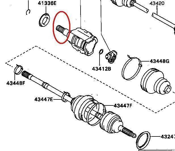

evgen_test, люan в месте обведеном на картинке люфт относительно корпуса коробки

Не, если есть существенный радиальный люфт в зацеплении трипода и корпуса шарнира - скоро хана. Ибо выработка не равномерна, образуются "ямы", за которые при перемещении кольца трипода цепляются, ударно.
Угу. Если посмотришь аналогичную картинку про конструкцию дифференциала, то в этом месте будут просто втулки. С вовсе не прессовой посадкой в них вала ШРУСа. :-)

хм!!! спасибо! я конечно многого не понял что BESO написал, но понял что мастер Л...Х!!! или меня развести пытался!!! :D
Добавлено спустя 3 минуты 57 секунд:
да да именно так!!!
