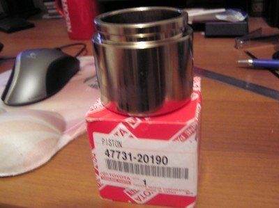

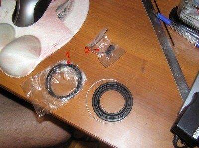

Пару недель назад заклинил у машины правый передний поршень :(
С горем попалам разработал, его. Пока проблем нету.
Тем не менее тормоза это серьезно заказал, себе сразу пару новых поршней, и в наличии у меня есть практически полный рем.комплект.
Пока ничего не разбирал. Но есть вопросик куда ставится эта прокладка №1(На поршне вырезов нету никаких под нее)?
И для чего медные колечки№2?

Прокладка №1 (Уплотнительное кольцо) ставится в паз в самом суппорте, когда выдавишь старый поршень увидишь! Медные шайбы для тормозного шланга в месте где он соединяется с суппортом!

Ок понятно. И еще вопрос, обязательно ли откручивать тормозные шланги? Если да то как чем из заглушить?
Есть ли разница в том как ставить это уплотнительное кольцо №1 зад/перед?
Цилиндр буду винимать след. образом:
Выдавлю почти до конца, потом буду руками вынимать. Есть ли какие-нибудь хитрые моменты?
Пока ничего не продаю
СообщениеДобавлено: Пт ноя 06, 2009 10:19 pm
Сообщения: 202
Откуда: Лен. обл. г.Выборг
Для простоты лучше отсоединить, заглушить лучше резиновой трубочкой подходящего диаметра или болтиком и поднять вверх, сильно течь не будет, но предварительно выдави поршень до упора, хитростей нет! Кольцо без разницы как ставить!
