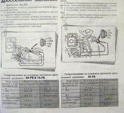

блин, вот теперь я ничего не понимаю :o , по какому зазору мерить то? и какое сопротивление? мож у кого есть точный мануал? :oops: какая таблица верна? а мож у кого еще есть варианты? так всетаки какой зазор то 0,6 или 0,7?
4.JPG [ 110.22 КБ | Просмотров: 8795 ]

Никто не хочет мне помочь? Буду сегодня регулировать с зазором 06, посмотрим что из этого получится.

Lex@84, ты настраивай с одним зазором, а потом проверяй с другим.
СообщениеДобавлено: Чт окт 15, 2009 3:09 pm
Сообщения: 1733
Lex@84
ты все же мне кажется не понял сути, еще раз прочитай http://autogear.ru/enc/all/235/ , выставь только признак ХХ ИДЛ-Е2 на 0,6 мм, в остальном комп сам "обучиться". На пальцах в двух словах это чтобы при 0,5 мм проводимость была (т.е. показывало какоето малое сопротивление), а при 0,6 мм уже бесконечность (т.е. этот контакт разорван) что означает для компа что ты нажал на гашетку, ДЗ начинает открываться подавая больший объем воздуха) значит компу надо налить поболе топлива... Смелей

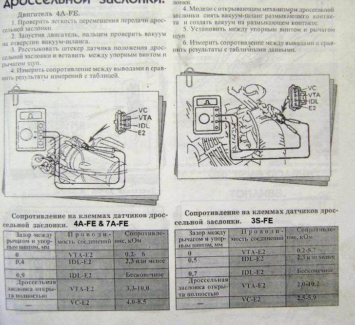

Грешным делом, я тоже отказываюсь понимать, о чем идет здесь речь :)
Настройка ДПДЗ заключается всего лишь в настройке момента размыкания IDL-контакта.
Размеры щупов, указанные в букваре означают, что при зазоре между дроссельной заслонкой и винтом упора (для 4А, 7А) 0.6 мм и менее IDL-контакт должен быть ЗАМКНУТ (проводимость между IDL-E2 эсть), при зазоре 0.9 мм и более IDL-контакт должен быть РАЗОМКНУТ (проводимость между IDL-E2 нэт).
Значит, размыкание IDL-контакта происходит в интервале зазоров от 0.6 до 0.9 мм.
Когда IDL-контакт замкнут система отрабатывает холостой ход, приводит обороты к номинальным посредством регулирования воздуха, подачей его через КХХ, и посредством варьирования углом опережения зажигания. И ФСЕ :)
Лично у меня разрыв IDL-сигнала происходит при 0.35 мм (что не совсем правильно, надо подрегулировать бы) и при этом обороты ХХ стоят колом на 690-700.
Отсюда вопрос к Lex@84 - ты свои 0.6, 0.7, 0.74 мм в какое место Карины засовываешь? :)
