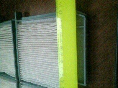

Млин по ходу у меня салонный фильтр "левый" до конца не залезает целых 2 см :cry:
если не трудно может кто скажет свою длину фильтра

сегодня попробовал установить - хрен!!!
Торчит на 3 см. и все тут. Замерил длину - 250 мм.
Понял что нестандарт.
Да о фильтре: GoodWill AG5732KCF
Написано на сайте что для меня подойдет :(
Буду заказывать B42001GW
FRON писал(а):
Купил фильтр Goodwill, были 2 получасовые попытки с интервалом в неделю :D . Так и не поставил :( . 3 сантиметра фильтра хоть верхнего хоть нижнего никак не хотят всовываться. Может кто подскажет советом? Конструкция печек и сами печки не могут же быть разными?!
Так же накололся. Есть размер 220 мм. а у нас 250мм.

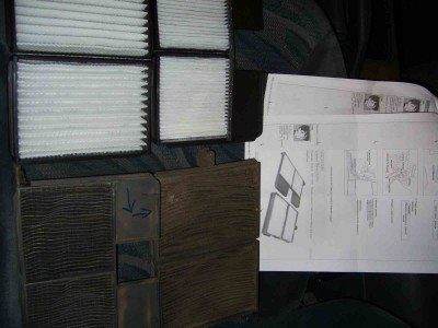

Если бы не форум, я бы эту кучу мусора не нашёл. Спасибо Коллеги.
