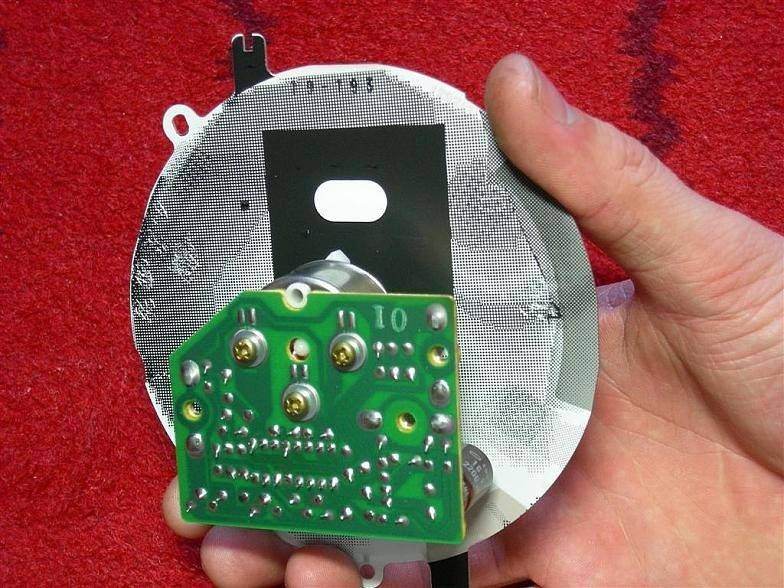

вот это 1. пластикавая основа и это 3. серая в точку - рассеиватель.
есть больше я не чего не заметил :oops: :oops: :oops:

2. светофильтр он прозрачный. он отсеивает часть спектра белого света и получается не белый.
на аккорде было так - светишь обычной лампочкой а получаешь янтарный желто-оранжевый цвет.
у тебя штатная - красная. правильно? на лампочках красные презервативы были? или просто светила голая лампа?

я понял ход твоих мыслей , была и есть голая лампа :D следовательно у меня фильтр , но при разборе у меня так сказать две "прокладки" одна серая с черными точками другая сама трафаретка третьей нет  что мне протирать ацетонам ?

обратную поверхность шкалы (пол цифрами). сейчас поищу фотки....

http://www.hondamotor.ru/board/index.ph ... opic=49947
посмотри фотки и почитай статью
___________________
вырванный материал из ссылки данной выше
"Затем нужно было избавиться от стокового цвета. Аккуратно стёр той же наждачкой светофильтр на обратной стороне циферблатов."
только я тер не наждаком а ацетоном.
