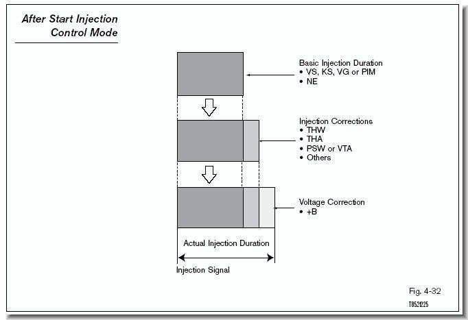

Под этим датчиком понимаем датчик скорости? Да, могут. Если мозги не знают скорость, они не могут правильно рассчитать нагрузку на двигатель и правильный впрыск.
СообщениеДобавлено: Пн окт 12, 2009 12:01 am
Это вряд ли. Мозгам как-то фиолетово, вызвана ли нагрузка скоростью или уклоном... Стало быть, первая передача и в гору или 5-ая передача и с Арарата при том же дросселе и оборотах - не должно быть разницы по впрыску.
Её и нету. Ибо троттл-сенсор и даёт нагрузку вкупе с остальными.

СообщениеДобавлено: Пн окт 12, 2009 2:11 am
Прав, как всегда :)
А я долго вспоминал, откуда у меня отложилось влияние скорости на расчет впрыска. И вроде вспомнил. Из приложенной картинки. На которой есть буквы VS. И буквы эти по своей тогдашней дремучести (сейчас, впрочем, я дремуч вряд ли сильно менее :D) воспринял, видимо, как Vehicle Speed.
