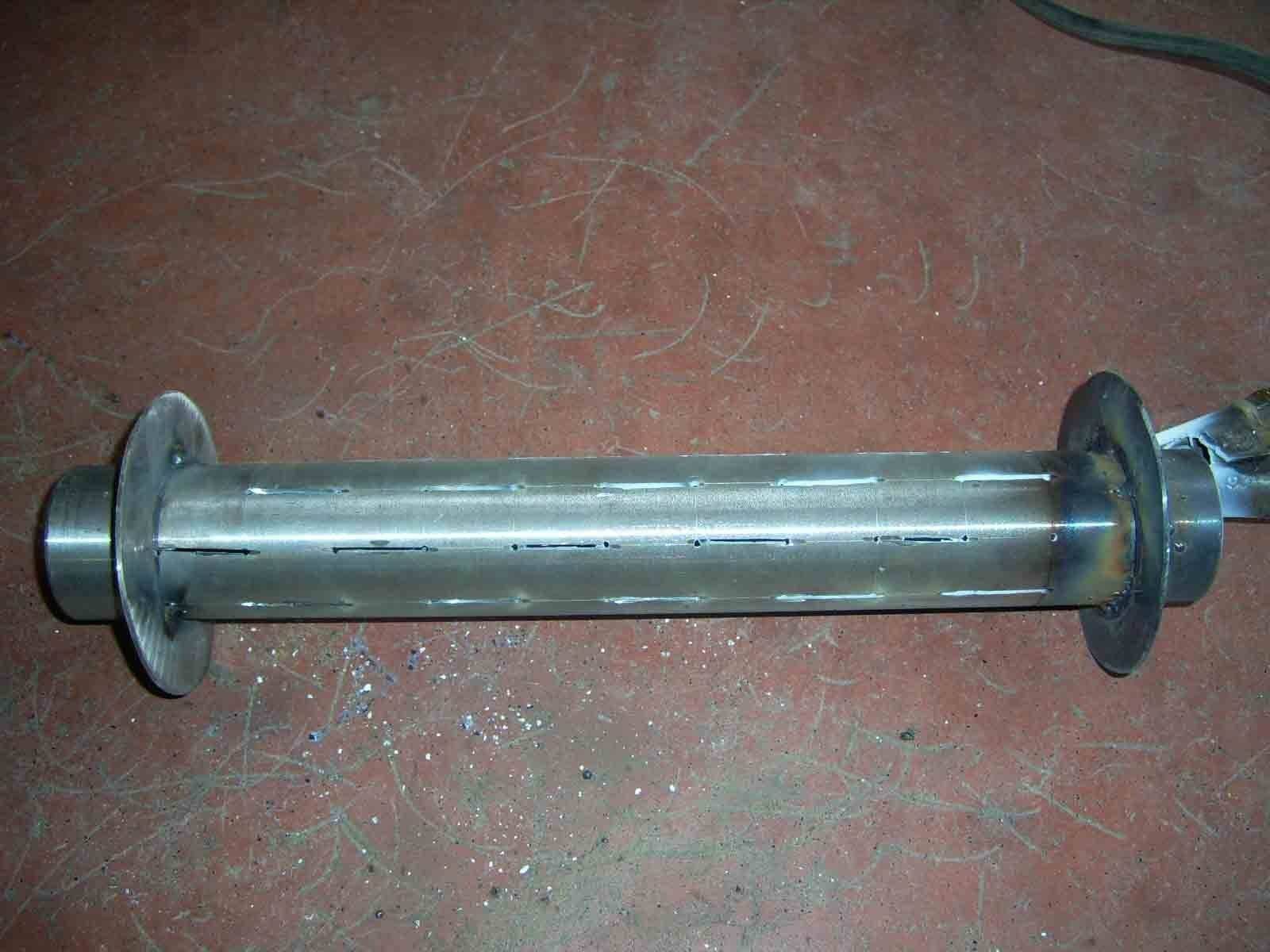

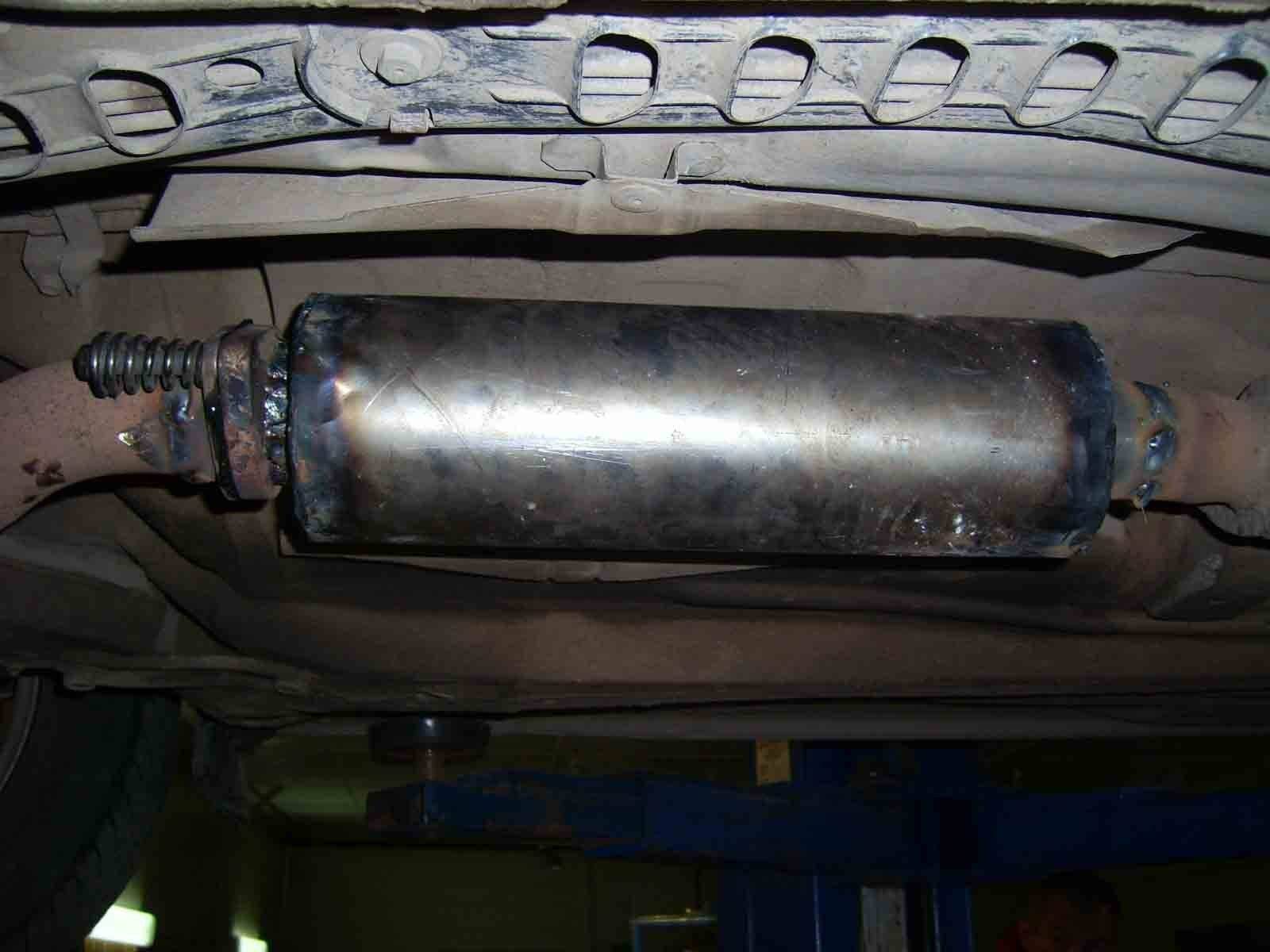

СообщениеДобавлено: Чт окт 08, 2009 10:50 pm
Кариновод
Сообщения: 797
Откуда: Казань
Репутация: 36 [ ? ]
Ну надеюсь сейчас получится выложить фотки. Насколько я понимаю-аудио не выкладывается, а жаль.
Труба с прорезями.JPG [ 86.7 КБ | Просмотров: 5135 ]
Типа катализатор.JPG [ 88.17 КБ | Просмотров: 5139 ]

Сообщения: 1225
зато есть файлообменники типа ютуба а тут уж ссылочку дай
пусто пусто
