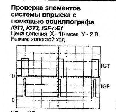

Simon писал(а):
Так оно и есть, но сигналы разные сами по себе. по IGT мозг дает импульсы коммутатору в нужные моменты для искрообразования, а на igfе держит пять вольт, которые периодически кидаются на землю коммутатором, образуя другие импульсы и отчитываясь тем самым перед мозгом, что искра была. То есть на IGT мозг сам импульсы подает, А на IGFе он ловит импульсы в виде падения напряжения. Короче, намудрил я. Проверь +5В :)
Неправда Ваша...
IGF.JPG [ 36.46 КБ | Просмотров: 30533 ]

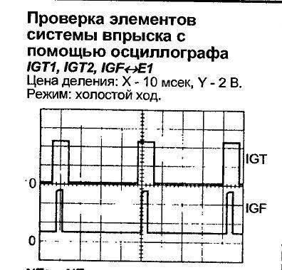

Дамс..., вот для нашей правды..........[/b]
IGF.JPG [ 32.28 КБ | Просмотров: 30709 ]
Я тоже иногда обращаюсь к этой документации, но специально выложил кусок из манула, на котром четко изображен сигнал и направления отсчета и ноль. И заметьте! указано где тыкать щупы осциллографа. Между сигналом и "массой"

Fred_SPb писал(а):
Неправда Ваша...
В чем неправда то собственно?=) Поясни...)
