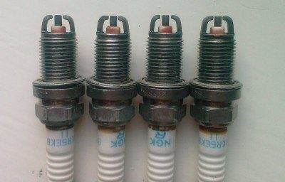

Alf писал(а):
дык выкрути и посмотри какие свечи стоят, если платина то почисти их методом "утенка", я себе в выходные почистил и передумал новые покупать
Вот :) И какие это?
Смотрим нагар на свечах после езды по трассе , серый - система ЛБ работает, коричневый - ЛБ не работает или другие неполадки, черный - свечи "заливает" бензином.
Что по моим скажешь?
IMAG0147.jpg [ 337.07 КБ | Просмотров: 4605 ]
Последний раз редактировалось Myth Вт окт 06, 2009 10:52 am, всего редактировалось 1 раз.
СообщениеДобавлено: Вт окт 06, 2009 10:54 am
и свечи опять платину куплю
Иридиевые свечи для LB
SK20R-P13 (90919-01212) 14,38$ в Toyota упаковке стоит дешевле
чем обычная платина PK20R13 (90919-01187) 16.90$
Добавлено спустя 3 минуты:
Что у тебя бензин с фероцентами.
По смеси можно сказать только что "не заливает", и смотреть надо после пробега по трассе минимум в 30км, на скорости 90-120 км/ч
Последний раз редактировалось Dmitry_R Вт окт 06, 2009 10:58 am, всего редактировалось 1 раз.
СообщениеДобавлено: Вт окт 06, 2009 10:58 am
опять платину куплю
может лучше иридиевые?
ну не совсем это так:)

а для моего мотора 700 км это норма?
Тоесть лучше перейти на другую заправку?
Ну в общем вчера только по мкаду 30 км ехал с такой скоростью :)
А вообще расход конечно у меня таоке ощущение завышен, в районе 9 литров, но манера езды у меня далека от спокойной :) Плюс большая часть стояние в пробках.

Myth
у меня примерно такого же состояния свечи после пробега 20т.км., вечером выложу фотку для сравнения.
а у нас другого нету :( цены запредельные,а качество низкое.
менять заправку и смотреть по свечам качество бенза....

Попробую для профилактики помыть их, а там видно будет

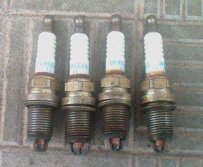

После чистки.
Изолятор полностью не отмывается уже, я так понимаю он красным не должен быть :) я сначала подумал так и должно

Что то фигово почистил. Еще раз пробовал?

Myth
Я тоже мыл свечи немного б/у. Изолятор шкрябал ножом. Как новые они не стали, но почти.
2 раза в утенке замачивал, правда минут по 5. Щас подольше замочу :). Шкрябать изолятор чем нибудь не опасно? а то потом покрошется в движку

На изоляторе характер нагара - как накипь на тэне в электрочайнике. Была мысля: может их кислотой облить, ведь утёнок туалетный по природе своей - щёлочь. Мысля была, но не решился, потому что изолятор керамический его кислота тоже съесть может. Вынул старые свечи - может с ними поэкспериментирую.
Когда шкрябал ножом отваливался только нагар. Изолятор сделан из довольно крепкой керамики.

Кстати, у тебя ЛБ а в многоэлектродной свече, на пряженность поля, в зоне пробоя пониженная, за счет утечек по всем электродам.

Myth а судя по твоим фото у тебя обычные свечи,не платина и не иридий. Может просто поменять? Аналогов дешевых куча: http://www.exist.ru/price.aspx?pid=D1900E6B&sr=-4
ты читал сколько врепени надо замачивать?

Хотя у тебя LB, видать не родные уже стоят
Ага вот теперь понятно, может из за этого и повышенный расход. Тогда закажу нормальные
Теперь осталось выбрать иридий или платина :)
Думаю остановить выбор на NGK BKR6EP-13 316 р. штука.
Это платина как я понимаю?
:shock: Не заметил сразу! Щелочь? А состав на этикетке посмотри!
Утенок - кислота.
И в FAQ я описывал, щелочью хорошо со свечей предварительно смыть нагар и масло, а потом уже кислотным утенком.
